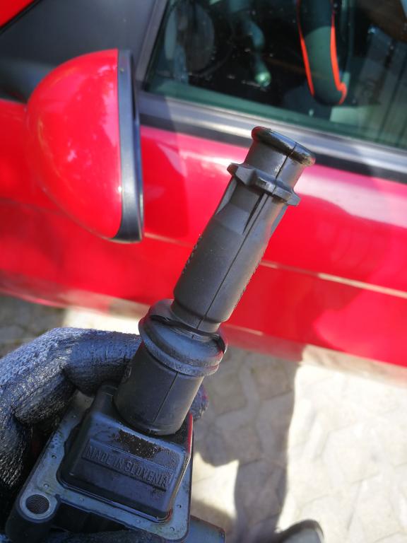

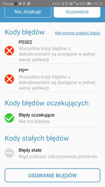

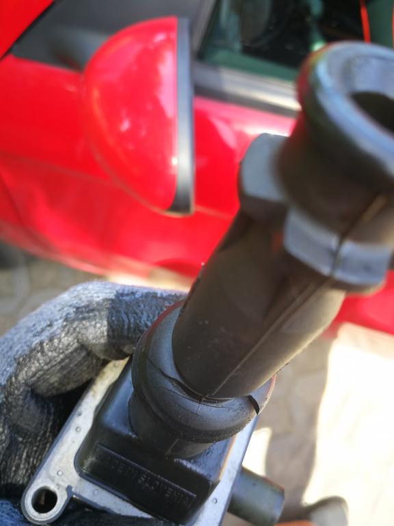

    Witam. Odkopie trochę ten temat. U mnie kontrolka CHECK ENGINE się nie świeci a jednak spadek mocy jest. Sprawdziłem, podpielem się do komputera przez smartfona i zobaczyłem taki błąd (fotka). Po odkreceniu drugiej cewki zobaczyłem (fotka). Pytanie brzmi gdzie najlepiej kupić nową? Widziałem że pierwsza była już wymieniona, czy resztę również wymienić?

    Co Ty tam widzisz nie tak na cewce??? Chodzi o to "ubytek" na fajce???Fajka czyli ta część gumowa jest zdejmowalna z cewki i to osobna część.
    Czyli tylko ją wymieniam i po kłopocie? Wybacz ale pierwszy raz dotykam tego tematu.

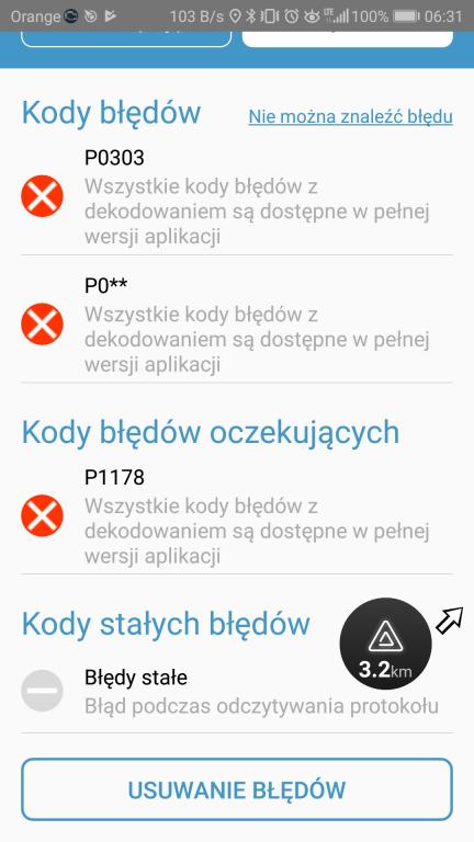

    Zamieniłem cewki z 2 na 3 i błąd przeskoczył dalej, jednak pokazał się kolejny P1178. Wyraźnie dławi się na LPG i zapala kontrolkę ENGINE.
Nazwa:	Screenshot_20180706-063100.jpg
Rozmiar:	42.1 KB
    Czy wystarczy wymiana cewki ?
