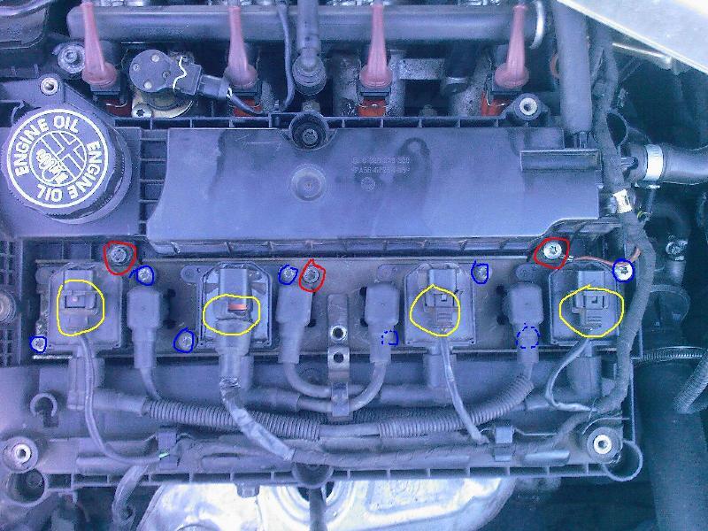

    Dużo nie trzeba odkręcać, ale trzeba uważać przy obchodzeniu się z cewkami żeby ich nie uszkodzić. Z tego co pamiętam to kiepsko dostać się do 4 cewki, ale Tobie chodzi o druga więc nie ma większego problemu. Tu na zdjęciu masz zaznaczone co trzeba odkręcić, a później tylko ostrożnie wyciągnąć cewkę.

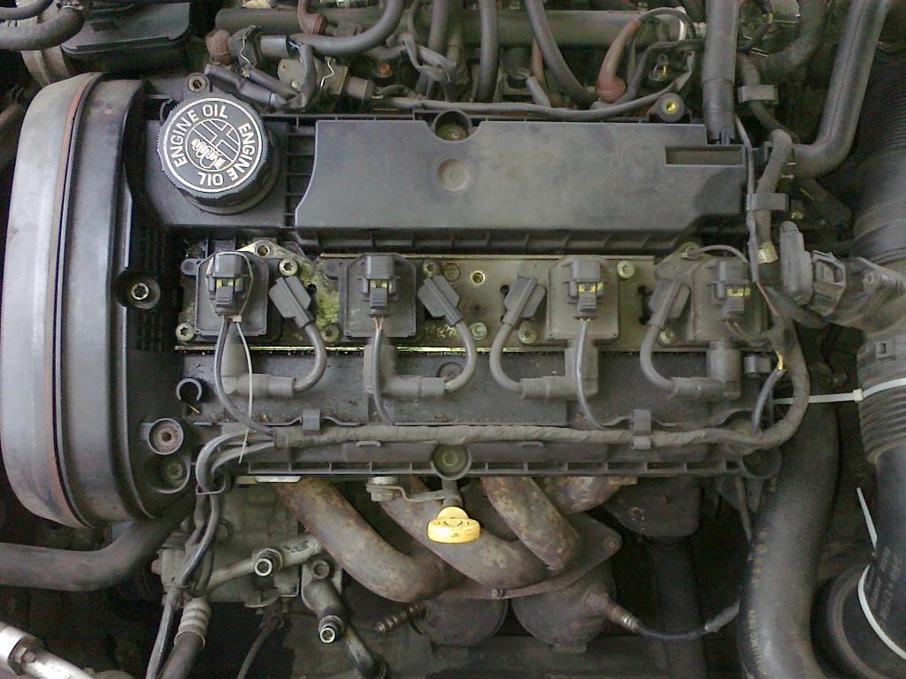

    U mnie wygląda to podobnie tylko widzę, że od cewek trochę inna sekwencja połączenia z świecami. Dopiero się "uczę" tego silnika więc może ktoś podpowie jak to jest bo rozumiem, że jedna świeca jest pod cewką a do drugiej idzie przewód WN patrząc na mój silnik wszystko jasne ale na zdjęciu powyżej widze, że cewka na jednym cylindrze daje iskrę do innej świecy na innym cylindrze... ktoś wie dlaczego tak jest? Poniżej zdjęcie mojego silnika

    Użytkownik Maniak resoraków Avatar lutek26
    11 2012
    Bydgoszcz
    147 FL
    630
    @czepi mam tak samo cewki i połączenie jak u ciebie . Też miałem błąd wypadania zapłonów.winna byla jedna ze świec.
    Użytkownik Rowerzysta Avatar KrystianAd
    08 2012
    ok. Płocka
    Alfa Romeo MiTo T-Jet 155 KM
    58
    Wrzuciłem przykładowe zdjęcie z internetu ale nam chodziło o układ śrub a tu się nic nie zmienia... Odkręć je, delikatnie powyciągaj cewki i zobaczy co tam się dzieje, jeśli tam będzie sucho to następna przyczyna do sprawdzenia tak jak kolega wyżej- świece
