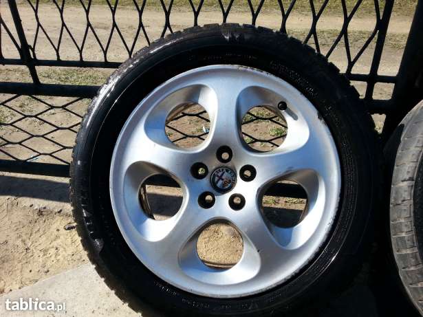

    Witam, zakupiłem komplet oryginalnych felg R 16, aktualnie mam opony zimowe na stalowych felgach 185/65/15.
    Wulkanizator doradził mi kupić na te alumy 195/55/16, czy to dobry wybór? ładnie będą wyglądały? Polacacie może inne rozmiary? Alfa 147 1.9 jtd (115KM, 80KW) 2001r. Oto wzór felgi, załozone na niej są 205/55/16, ale zastanawiam się czy 195/55/16 bedą lepiej wyglądały jak radził mi wulkanizator.

    Co nie założysz to będzie ujowe. Najpierw trzeba zająć się felgami w sensie renowacja i dopiero później guma.

    Cytat Napisał Andy1970 Zobacz post
    Co chcesz powiedzieć poprzez słowo renowacja? Doradzisz mi coś?

    Cytat Napisał bartek1204 Zobacz post
    Pewnie chodzi o poobcierane ranty felgi Ja na swoje 16 mam naciągnięte lacie 205/55.

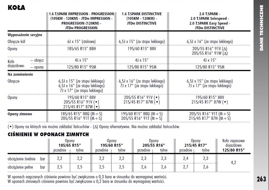

    Jeszcze jest coś takiego jak instrukcja obsługi, gdzie można znaleźć wiele ciekawych rzeczy, jak np. to:
    Hehe właśnie się dowiedziałem, że mam za mało powietrza w kołach

    Własnie jak mam sie pozbyć tych obtartych miejsc na rantach? i odprysków? ;/.Chciałbym to załatwić tanio, znalazłem dość nietypowy sposob: https://www.youtube.com/watch?v=6Om5Q5VaTv8
    Fajna instrukcja tylko, ze ja mam alfe romeo 147 1.9 jtd 115 KM (80 KW), a tam jej brak.

    Czyścimy papierem ściernym na sucho 240, na klocku tam gdzie się da , później 600 na mokro. Odtłuszczamy, dalej podkład, baza, clar pistoletem mokro na mokro jak się da lub jeżeli trzeba to po podkładzie jedziemy 600 na mokro do skutku.
    Można też sprayem jeśli nie masz zbyt wysokich wymagań.
    Można też dać do proszkowego po uprzednim piaskowaniu.
    Ubytków raczej nie usuniesz taką metodą, bo byś musiał spolerować kilka mm felgi, a to by miało wpływ na wygląd i być może nawet na wyważenie koła (możliwe, że przesadzam w tym momencie )
    Jest tam 1.9 120 KM i powiedz mi jaka będzie różnica przy tych 5 KM?
    Poza tym teraz już i tak masz opony powodujące zmianę rozmiaru koła względem tego co zaleca producent.
