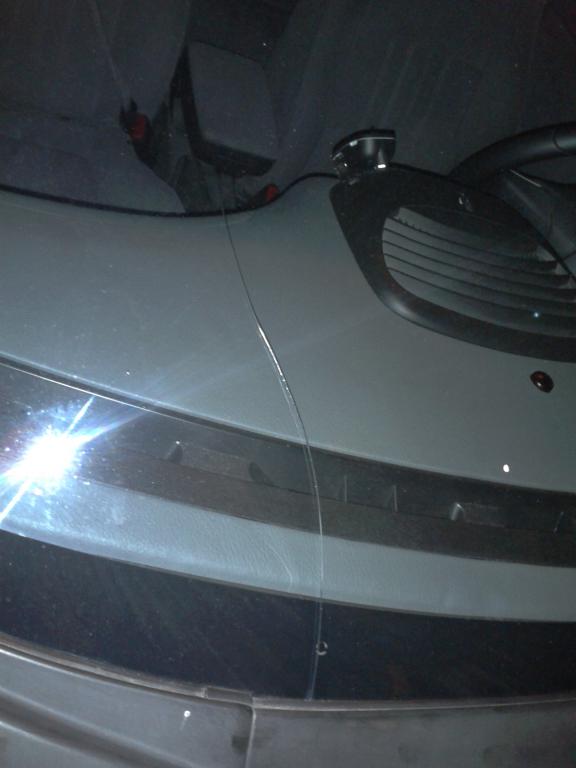

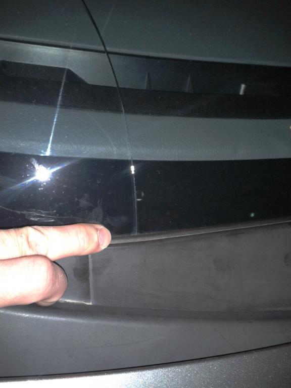

    Ciąg dalszy sagi z pękniętą szybą i rozwalonym mechanizmem wycieraczek......
    Dziś przechodząc koło auta zauważyłem pęknięcie od podszybia w górę na długości około 20cm. Najdziwniejsze jest to, że ze względu na brak wycieraczek, samochód stoi zaparkowany od soboty i nie był nawet centymetr przetaczany. Jak odstawiałem go w sobotę to pęknięcia nie było. W najgorszym przypadku było, ale nie dłuższe niż czarny pasek wokół szyby.
    Do tej pory jeździłem na zimówkach a właśnie w sobotę założyłem 17tki na lato, zrobiłem może 50km po mieście.
    Trochę danych i faktów.
    Rocznik 2005
    Przebieg 198.000
    Od prawie dwóch lat w moich rękach, zrobiłem nią ok 20.000. Po zakupie badana na grubość lakieru, wszystko w normie fabrycznej.
    W zeszłym roku robiona geometria, a dokładniej tylko sprawdzana bo wszystko było OK
    Zawiecha wymieniana na bieżąco, teraz żadnych luzów.
    Rudej na podwoziu brak, progi całe.
    Przy wymianie na drugą nową szybę, miejsce montażu dokładnie przejrzane, żadnej rudej nic.
    Jaka jest szansa, że buda się rozeszła lub ma "luzy". Czy da się to jakoś sprawdzić, wykluczyć ?
    Co może być przyczyną ?
    Rozmawiałem już z moim mechanikiem który jako robi mi różne auta od ponad 10 lat. Twierdzi, że szanse na problem po stronie samochodu są praktycznie zerowe, ale nie jest blacharzem
    Jutro będę kolejny raz dzwonił do FGS i nie wiem co mam kolesiowi powiedzieć ?
    Oczywiście zależy mi na kolejnej szybie od nich, ale najbardziej chciałbym mieć pewność że auto jest całe i przede wszystkim bezpieczne no i że kolejna szyba nie walnie za następne kilka dni...
    Poprzednia szyba pękła praktycznie w tym samym miejscu, ale pęknięcie szło bardziej w prawą stronę a nie pionowo w górę
    Poniżej foto obrażeń:

    Znajomy miał taki przypadek w tigrze.
    Auto badane miernikiem lakieru, wszystko było ok. Szyba mu pękała co miesiąc.
    Okazało się potem że auto miało strzała w drzwi kierowcy i lewy słupek. Drzwi i błotnik zostały zastąpione używanym w dokładnie takim samym kolorze, przez co wychodziło że auto bezwypadkowe. A auto miało przestawioną delikatnie budę koło szyby przez co szyba miała zbyt duże naprężenia i pękała po pewnym czasie.
    Sprawdź sobie dokładnie czy auto faktycznie jest bezwypadkowe

    Cytat Napisał m4tinez Zobacz post
    auto było mierzone w każdym zakamarku, śruby czy to drzwi czy błotników nie noszą śladów odkręcania..... poza tym pierwsze pęknięcie nastąpiło po 20.000 jak ja mam auto. IMHO mało prawdopodobne, żeby chodziło o jakiś wypadek z przeszłości.
    EDIT: czy ten znajomy jakoś rozwiązał ten problem czy pozbył się auta ??
    Ostatnio edytowane przez antares ; 10-04-2014 o 20:36

    Oddał auto do blacharza, który mu tak wyprofilował miejsce na szybę że już mu nie pękało.
    Dodatkowo założył rozpórkę by się nie wyginało tak.
    z tego co się orientuję to w Belli jest sporo miejsca między nadwoziem a szybą i nic bezpośrednio nie dotyka..... no poza podszybiem...
    rozpórka to jest jakaś myśl, ale najpierw bym jakoś zbadał czy to rzeczywiście wina auta czy może jednak montażu/szyby

    Miałem styczność z taką sytuacją, że szyba pękła sama z siebie, okazało się, że pod szybą pojawiło się ognisko korozji i dzięki niemu szyba pękła.
