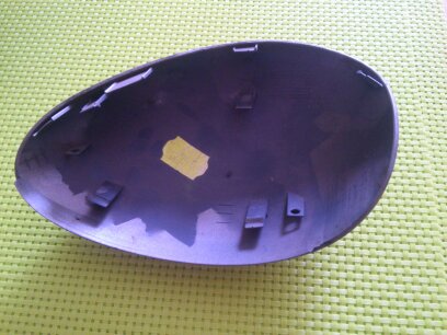

    jak rozbierzesz lusterko, pod mechanizmem są bodajże 4 zatrzaski do 3 się dostaniesz bez problemu gorzej z czwartym. Ale dasz radę. Ja rozebrałem całe i poszło. Zrobię Ci fotkę jak to wygląda.

    Użytkownik Pirat drogowy Avatar Pati&Grzesiek
    06 2011
    Cieszyn
    ŻONUSI AR 147 1,9 JTD 116 Km. 2001r.................. MOJE AR 156 SW 1,9 JTDM 187KM 2005r
    222
    lustereczko

    wystarczy mocniej pociągnąć samo szkło i resztę będzie widać.

    samo lusterko jest przyklejone do plastikowej ramki. Ramkę z lusterkiem podważ czymś ( ja użyłem do tego plastikowego "lizadełka" coś w rodzaju noża ale bardzo twarde) ramka trzyma się na 4 zatrzaskach na ruchomym kole do regulacji położenia lusterka. Musisz tę ramkę na tyle energicznie pociągnąć by zatrzaski puściły. Cała filozofia.

    aha czyli trzeba wyciągnąc lusterko, bez odkręcania lusterka od środka itd, sorry wcześniej nie widziałęm zdj, dzięki
