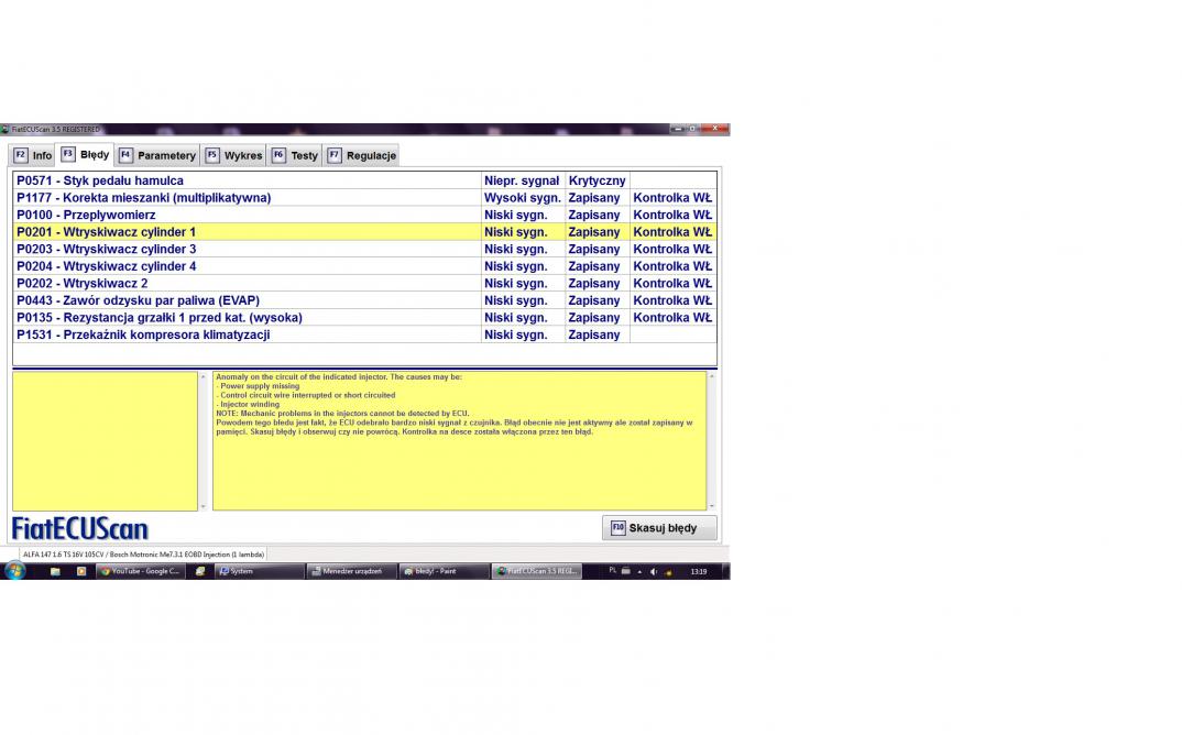

    Często wyskakuje mi taki oto błąd:
    Czy może to być wina, zyżytego przepływomierza? Ostatnio odłączyłem kostkę i nie zauważyłem żadnej róznicy w obrotach Dodatkowo, czytałem inne źródła, że może być zbyt duże spalanie oraz duży nagar spalin Dodam też, że miałem dwie wymiany przepalonych elastycznych łaczników na tlumiku

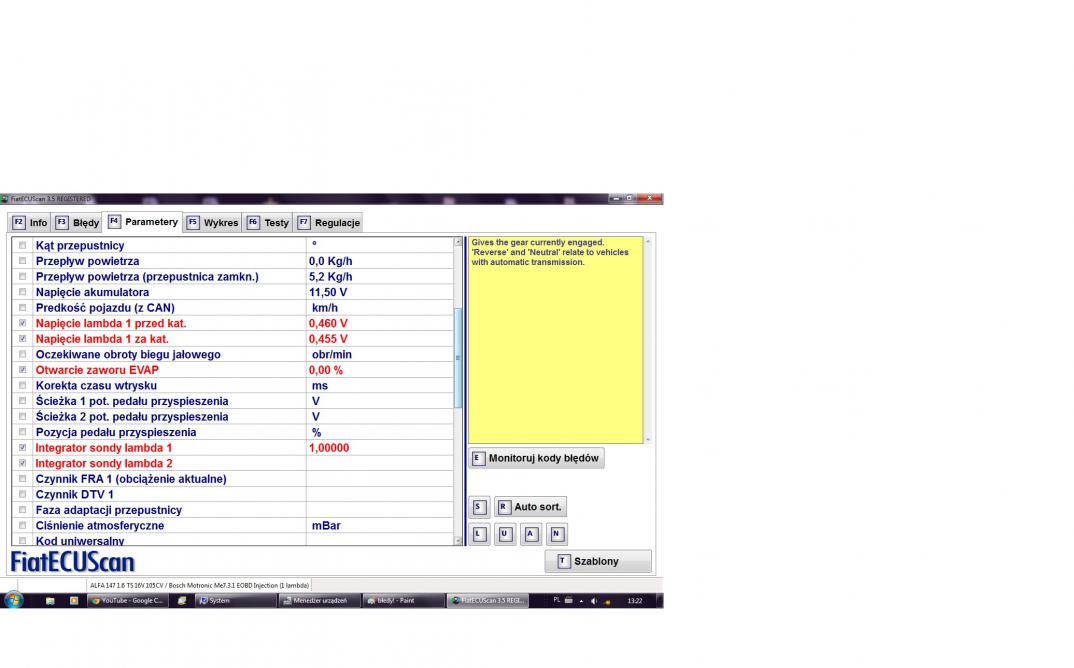

    Koledzy nie wiem, ale dziś już kompletnie wywaliło mi takie oto błędy:
    Przepływomierz czysty A tutaj wynik napięcia sond Może zamienic je miejscami
    Dodam, że słychac jak burczy w okolicach łącznika elastycznego Chyba jest do wymiany Czuć tez bardzo spaliny i osmolony jest tłumik
    Błędy wykasowane ale napewno znowu pojawią sie niedługo
    Poszukam przepływomierza od kogoś

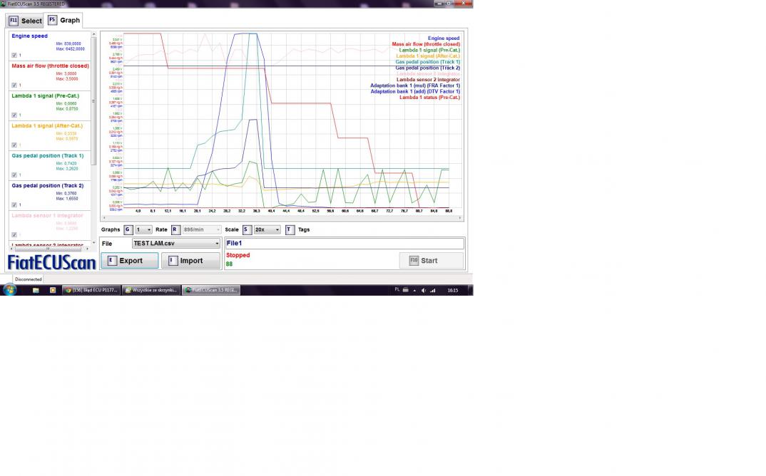

    Zrobiłem test sondy oraz przypływu powietrza do odcięcia na rozgrzanym silniku
    Nie wiem które wartości są w normie Może ktoś podpowie?
Nazwa:	test.jpg
Rozmiar:	60.8 KB
