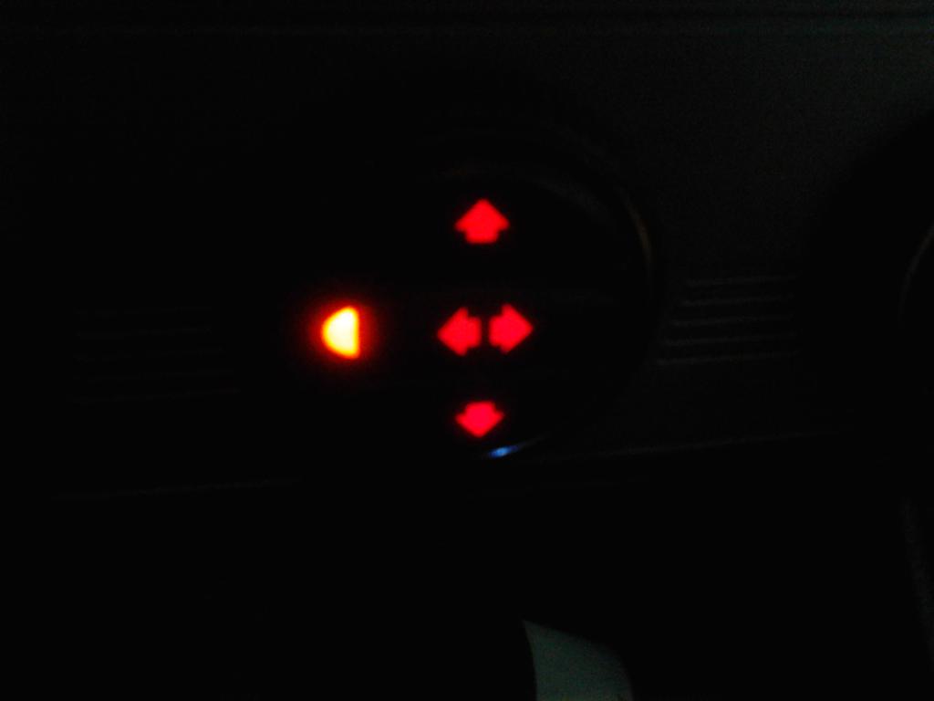

    Witam , na wstepie chcialbym sie z Wami przywitac bo jestem tutaj nowy. Moj problem polega na tym ze ustawienie nadmuchu klimatyzacji tak zeby wiało od strony kierowcy , z panelu srodkowego , od strony pasazera oraz tylu , nie dziala , jest tylko mozliwosc taka ze wieje z wylotu od strony drzwi kierowcy , oraz z lewego wywiewu srodkowego zmine powietrze , natomiast z wywiewu prawego srodkowego , od strony drzwi pasazera i z tylu leci cieple powietrze . Na panelu klimatyzacji swieci tylko kontrolka lewa , prawa wgl sie nie zalacza. Prosze o pomoc bo jestem zielony w tych sprawach . Z gory Dzieki
    Ps. dodam fotke jak to wyglada na tym panelu.

    Byłem sprawdzić i kontrolka jest tylko, jedna włącz na LO i nawiew na ful i wtedy zobacz.

    Bylem sprawdzic , nadal tylko od strony drzwi kierowcy i z lewego wywiewu centralnego wieje zimne powietrze , z pozostałych wieje cieple ... :/ , nwm czy mi sie dobrze wydaje ale kiedys tam swiecily 2 diody , a teraz tylko jedna .

    świeci tylko jedna na 100%. Na obu pokretlach masz jednakowa temperature?

    Tak , ustawiona na LO po obu stronach , i na maksymalna moc nadmuchu.

    A wcześniej do niedawna działało prawidłowo czy nie wiesz bo dopiero Ją kupiłeś ? Czyszczenie/ozonowanie, sprawdzenie szczelności układu oraz napełnienie czynnikiem chłodzącym- podstawowe sprawy masz ogarnięte? Jeżeli tak, to chyba sterownik klimy odmawia już posłuszeństwa i pasuje go wymienić. Nie jest to drogie, w allegro sporo tego sie sprzedaje i można wymienić za przyzwoite pieniądze

    A jak zmieniasz kontrolke na dolne lub górne wywiewy to działa prawidłowo czy jest tak samo, czy w ogóle nie działa?

    Caly przeglad klimy wraz z wymiana 2 filtorw zrobiony . Dziwna sprawa dzisiaj bo jechalem z trasy i nagle zaczal dzialac prawy nawiew z centralnej konsolo i dmuchal zimnym powietrzem , lecz nawiew od strony drzwi pasazera i tylni dmucha takim "cieplym" powietrzem . Jak włacze nawiew gorny i dolny to wieje zimne powietrze.

    A jak u ciebie z akumulatorem.
    Słaby akumulator już tu nie jednemu nerwy stargał.
    Wtedy się dzieją różne dziwne rzeczy.

    Akumulator zdaje sie byc dobry .

    Jeżeli masz szczelny i drożny układ doprowadzający, to wg mnie nic innego tylko sterownik padł.
