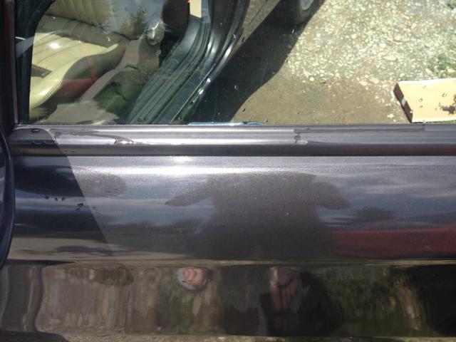

    Przylega do szyby ale jak więcej wody na nią się wlewa to wpuszcza strużkami do środka drzwi. Była zdejmowana 100% bo całe drzwi były majstrowane.

    Co do górnej uszczelki, ona w miejscu przylegania ma taki "rowek", zastanawiam się czy by jej nie rozepchać troszekę, wkładając tam jakąś gumę. Wydaje mi się że będzie wtedy bardziej przylegała do szyby.

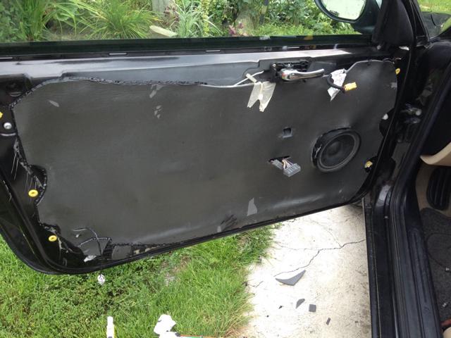

    Operacja zakończona. Założone nowe maty. Jak widać po zdjęciach trochę amatorka ale efekt jest. Woda spływa juz tylko odplywami.
    P.s zdjęcia robione podczas prac. Na końcowym efekcie zapomniałem

    Co to za mata?

    Wygluszajaco wodoodporna firmy No name z aledrogo. Straszne ustrojstwo . Ale póki co działa
