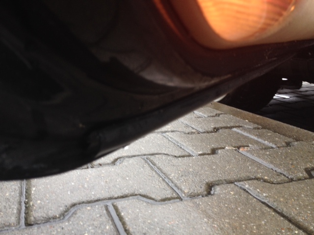

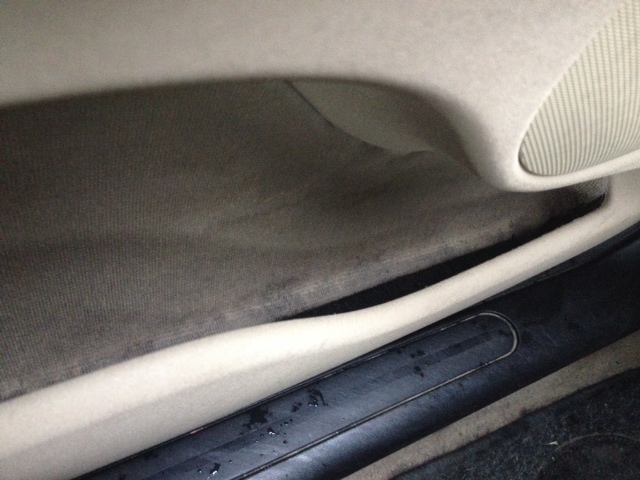

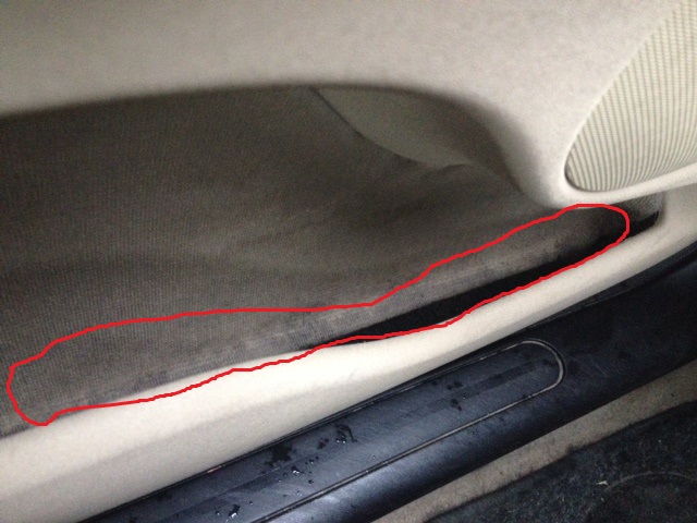

    Otóż, w schowku w drzwiach pasażera i kierowcy, po silnych opadach zrobiło mi się bajorko.
    W lewych drzwiach od spodu, jest uszczelka ale nie dociągnięta do końca:
    W prawych drzwiach nie ma tej uszczelki w ogóle, na logikę wychodziłoby że to wina tych uszczelek.
    Pytanie, może ktoś wie gdzie w krakowie zdobyć takie uszczelki (ewentualnie pod jakim hasłem szukać na allegro).
    Mogę się również mylić bo moje doświadczenie z autami jest żadne, jeżeli można gdzieś jeszcze szukać przyczyny to będę wdzięczny za info. Dodam tylko że od górnej części drzwi jest suchutko.

    Uzupełnij w prawych drzwiach uszczelkę
    A przemakanie to wina porwanej lub odklejonej gąbki pod boczkiem. Zdejmij boczek i zobacz w jakim stanie jest gąbka. Podklej ją na silikon.

    Ja bym szukał przyczyny gdzie indziej.. w lewych drzwiach ta uszczelka u dołu jest taka krótka.. także wporzo.. po prawej uzupełnij brak..
    Ale moim zdaniem przecieka Ci ta uszczelka na górze drzwi od zewnątrz.. o dołu szyby.. bo pod boczkiem zawsze skrapla się woda.. to normalne.. nawet jak się przypatrzysz na dole boczka gdzieś powinien być taki otwór którym skropliny mogą wylecieć.. więc jeżeli masz mokry boczek tam w kieszeni.. to albo za dużo wody Ci tam górą wchodzi albo ten otwór masz zapchany i woda stoi i przemaka boczek..
    Ale moim zdaniem przecieka Ci ta uszczelka na górze drzwi od zewnątrz.. o dołu szyby.. (w gorszym przypadku może i uszczelka wokół szyby ma już dość i wpuszcza wodę a ta się skrapla do wewnątrz boczka) bo pod boczkiem zawsze skrapla się woda.. to normalne.. nawet jak się przypatrzysz na dole boczka gdzieś powinien być taki otwór którym skropliny mogą wylecieć.. więc jeżeli masz mokry boczek tam w kieszeni.. to albo za dużo wody Ci tam górą wchodzi albo ten otwór masz zapchany i woda stoi i przemaka boczek..
    Najlepiej to byłoby przejechać się bez boczka na myjnie ręczną.. jedna osoba siedzi w środku a druga leje po wszystkich miejscach tych drzwi i od razu będzie widać gdzie i skąd leci woda..

    Sprawdź czy nikt nie wygłuszał drzwi. Może być tak, że zalepił odpływy wody (albo są one zasyfiona) w drzwiach i teraz się tam woda zbiera.

    Panowie. Dziwna sprawa. Dzisiaj zabraliśmy sie za szukanie przecieku. Dziwne jest to ze pod drzwiami nie ma żadnego ujścia. Jest jeden otworek ale wychodzi z plastikowej kiesZeni. Jutro jeszcze jak słońce sie pokaże postaram sie zrobić zdjęcie.
    Wracając do pytania. Czy te odpływy mogą byc gdzieś zakamuflowane "nie od dołu" drzwi?

    Pewnie zapchane syfem i nie widać (albo zaszpachlowane ). Wsadz ręką i pomacaj, mają być dwa.

    Wyglada to tak. To białe cos od spodu podklejone. Odpływów dalej nie widzę

    Odpływy są pod uszczelką dolną drzwi.
