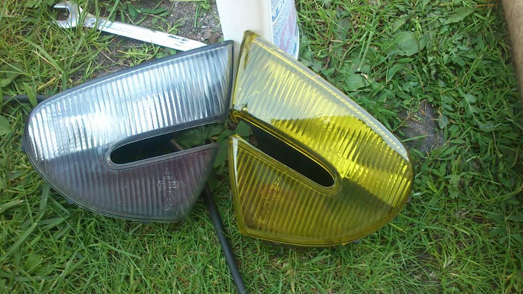

    Czesc, siedze sobie na obiekcie w pracy i rozkminiam rozkminiam. Zapewne byl juz jakis smialek ktory pokusil sie o wstawienie jakichs ledow albo cos w dolna czesc kierunku siedze na fonie a potrzebuje kilku odp zeby kminic dalej :d Tak wiec.
    Czy ktos juz cos takiego zrobil ? (dawac zdjecia)
    Czy da sie w miare latwo rozkleic klosz od obudowy kierunkowskazu ?
    W ktore miejsce najlepiej sie wpiąc [chyba w postojowki?] gdzies przed lampami czy w bezpiecznik ?
    I czy jest odblysnik w tej dolnej czesci ?

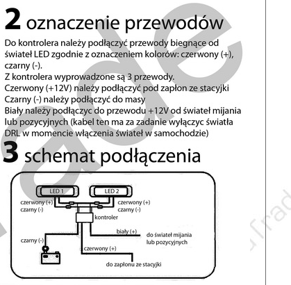

    ps2. myśle jeszcze o t10 LEdowej wysokiej mocy i tak z 4ry ułożyć w kwardat zrobić 'stelaż' klejem na gorąco a na to jakiś poxipol. Tylko jak się powpinać żeby to świeciło po przekręceniu kluczyka a po włączeniu światel zwykłych zgasło, chyba potrzebny jest do tego specjalny układ co ?
    Poszukałem i znalazłem, potrzebny układ

    Zrobić taki układ jest bardzo prosto. Potrzebujesz zwykły przekaźnik i trochę przewodu. Robiłem ostatnio taką instalacje bratu w Accord.Tutaj masz różne schematy
    https://www.google.pl/search?q=przek...w=1280&bih=898

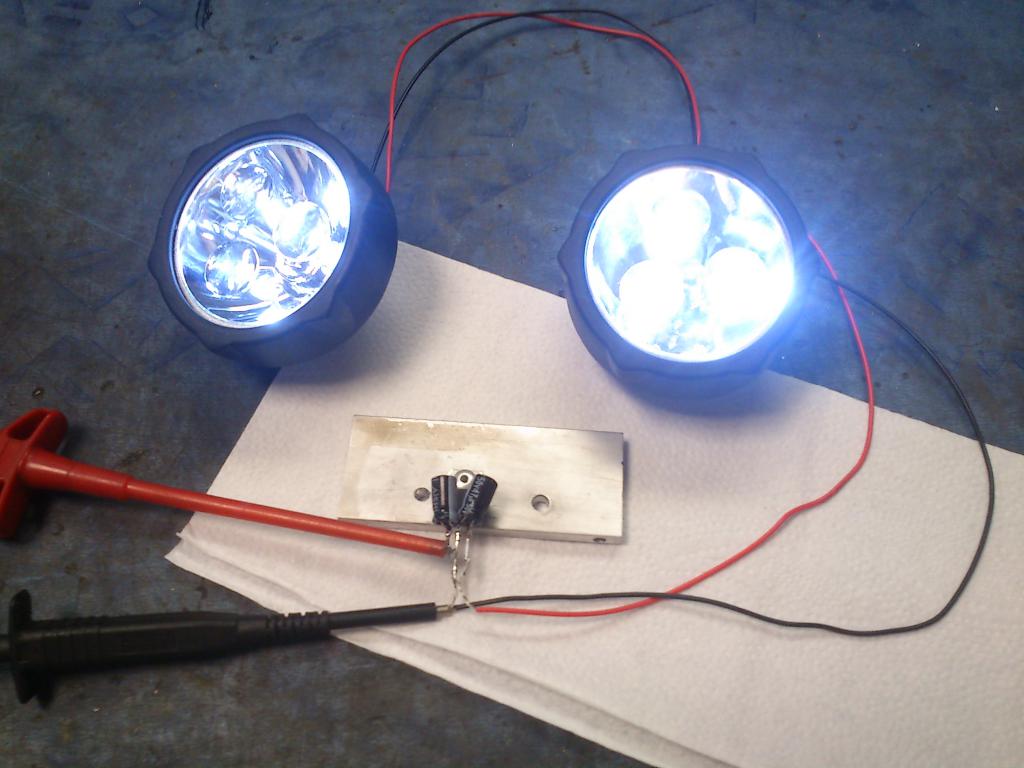

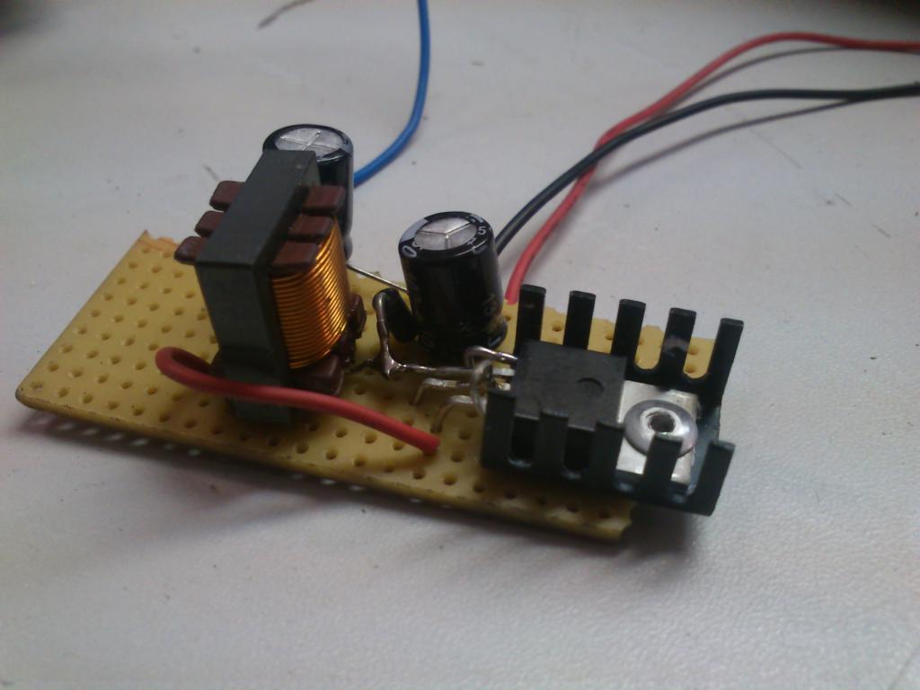

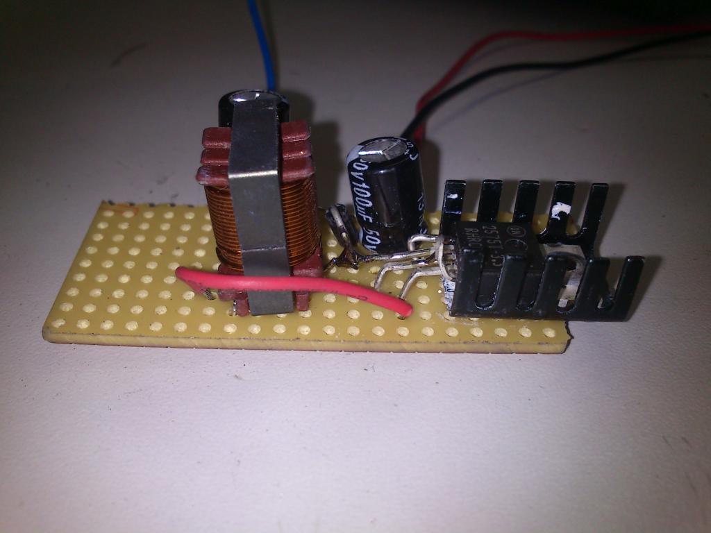

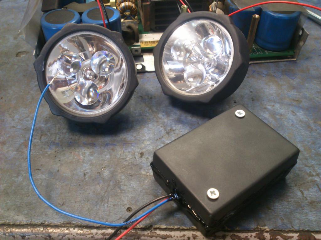

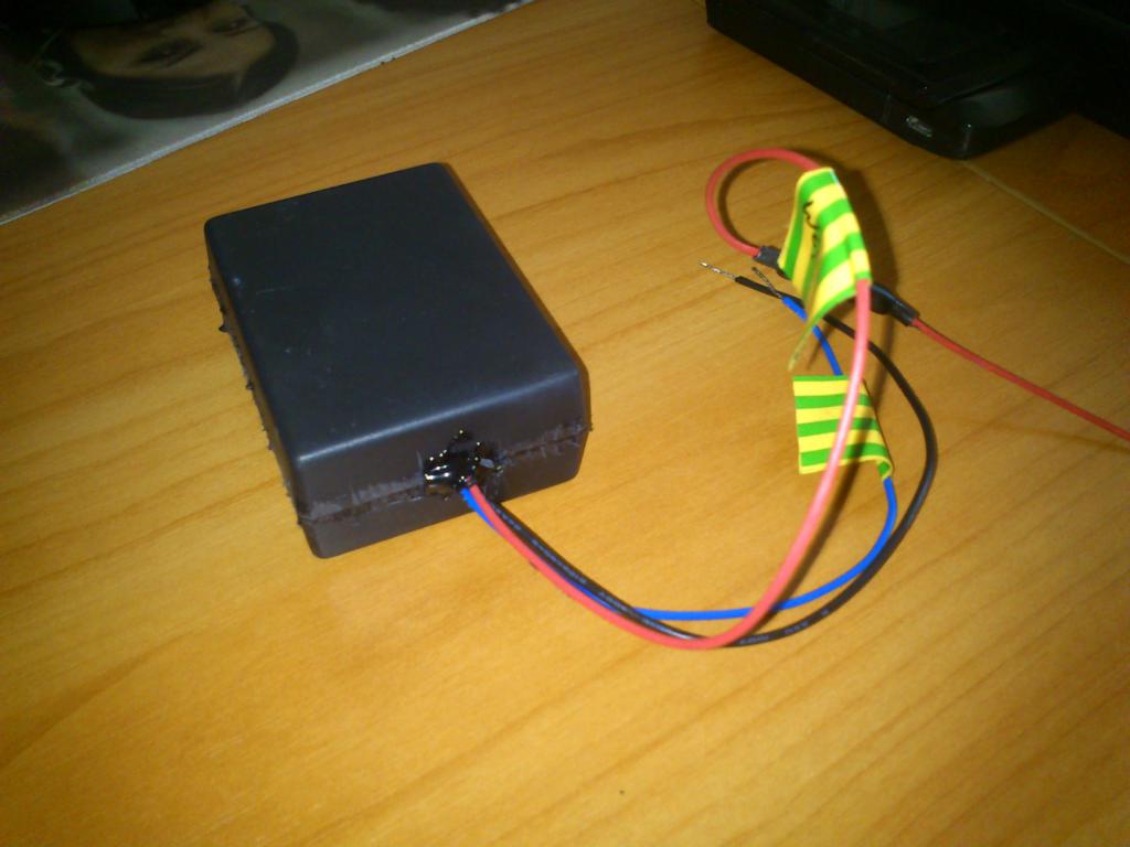

    A więc zaczynamy projekt Części są :
    - 2x denka od latarki ( 3x dioda mocy + soczewki)
    - samoróbka układu zmieniającego 12V w 3.3V zamknięte w wodoszczelną obudowę
    - kable i uje muje
    Diody zabierają AŻ 1.5W
    Będą one wyciągnięte z kloszy latarek które widzicie i wsadzone do dolnej części kierunki wraz z szkiełkiem soczewkowym i starannie oblane klejem na gorąco.
    Póki co jest to wersja beta. Nie mam jeszcze przekaźnika który będzie wyłączał DRL gdy włączymy normalne światła samochodu dlatego póki co podłącze to pod stacyjkę (jeśli ktoś ma jakieś zdjęcia albo wiedzę jak podpiąć się pod stacyjkę albo jakieś inne wygodne miejsce to słucham)
    Kilka fotek
    - ta pierwsza fotka poglądowa jak mocno świecą diody + to że była na rezystorze ale strasznie się grzał i został zrobiony cały układ który nie nagrzewa się w ogóle dzięki przetworniczce impulsowej
