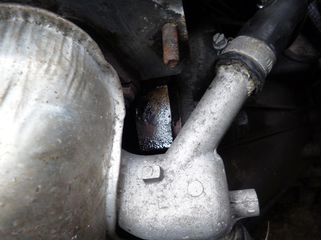

    Witam,
    Jak widać na zdjęciu wycieka na to miejsce olej,miejsce to było umyte do sucha i po przejechaniu 100km bez szaleństwa do 3,5k obrotów wygląda jak wygląda czyli olej sobie spływa po tym elemencie,a wszystko powyżej tego elementu jest suche, trochę tylko jak by kolektor przy łączeniu zaolejony,no i na skrzynie trochę zachodzi po za tym nie ma się do czego przyczepić.Pokrywa klawiatury była uszczelniana przy wymianie paska i wyciek jak jest tak był.
    Jakieś ciekawe sugestie?
    A może ma ktoś zdjęcia takiego rozebranego silnika żeby zobaczyć ew możliwości wycieków?

    Okazuje się,że prawdopodobnie olej wylatuje przez kolektor wydechowy po dokręceniu śrub kolektora (a nie były mocno dokręcone) wyciek ustał lecz prawdopodobnie teraz zamiast wydostawać się, wali do rury... czy to UPG puszcza? a może uszczelniacz na zaworze wydechowym?

    A może to poprostu nie olej tylko spaliny i efekty złego spalania miesznaki.

    Niestety masz racje to może być olej z kanałów olejowych dzięki walniętej UPG lub z uszczelniaczy zaworowych... Tak czy inaczej trzeba będzie rozebrać i przygotować się na koszty...
