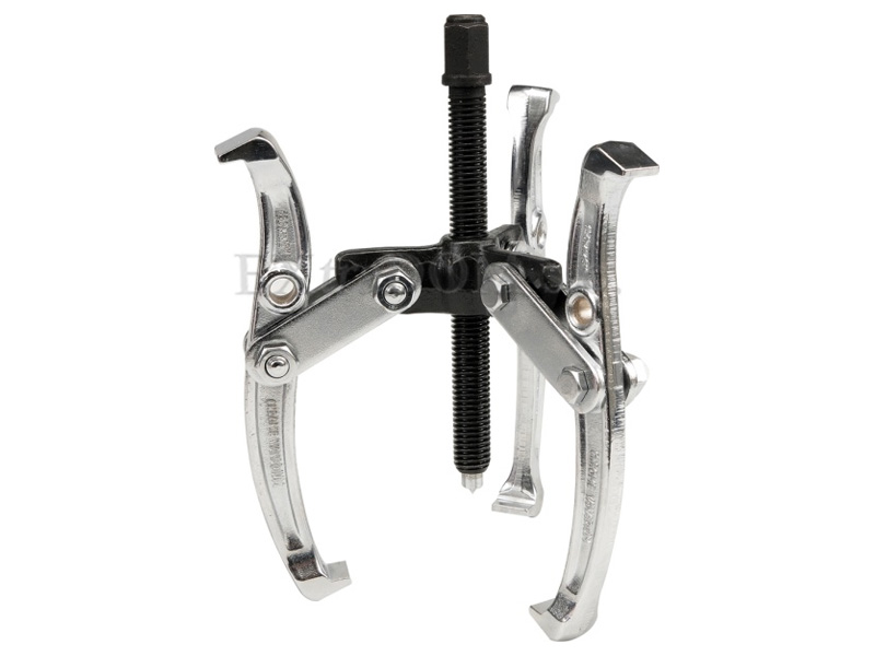

    Też chciałem to ostatnio zrobić, by przeprowadzić kabel zasilania do wzmacniacza.
    Wyszło na to, iz potrzebny ściągacz. Chociaż... Znalazłem posty w których ludzie pisali, że schodzą w rękach.
    U mnie sie nie dało. Prędzej bym pozrywał, te plastikowe elementy pod podszybiem.
    Myśle, że takim czymś by sie udało.

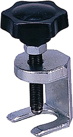

    Mam taki:
    Działa, zero problemów ze zdejmowaniem wycieraczek. Koszt to kilka zł

    Gdzie taki nabyć?
    Użytkownik Fachowiec Avatar LukaSS
    06 2012
    Biała Podl./Warszawa
    Alfa Romeo 147 JTD 16V 140KM; Yamaha XTZ 800 Super Tenere
    2,540
    Allegro
    10 2010
    Szczecin/Łódź (czasem)
    AR 147 1.6TS Distinctive 2001
    6,807
    Cytat Napisał LukaSS Zobacz post
    Ładne mi kilka złotych. Dostałem dziś i z wysyłką wyszło około 25zł. Chętnie zobaczę link do takiego ściągacza za kilka złotych.

    drift-r z chęcią odkupię od Cb za pół ceny Niestety na allegro najtańszy 25zł. Spróbuję młotkiem.
    10 2010
    6,807
    Swojego jeszcze nie zdążyłem użyć (demontaż dopiero w weekend) a przyda się pewnie jeszcze kiedyś. Jakbyś był gdzieś bliżej to mógłbym pożyczyć .
    06 2012
    2,540
    Oj tam... ok. 25 z przesyłką zapłaciłem. Nie jest dużo
