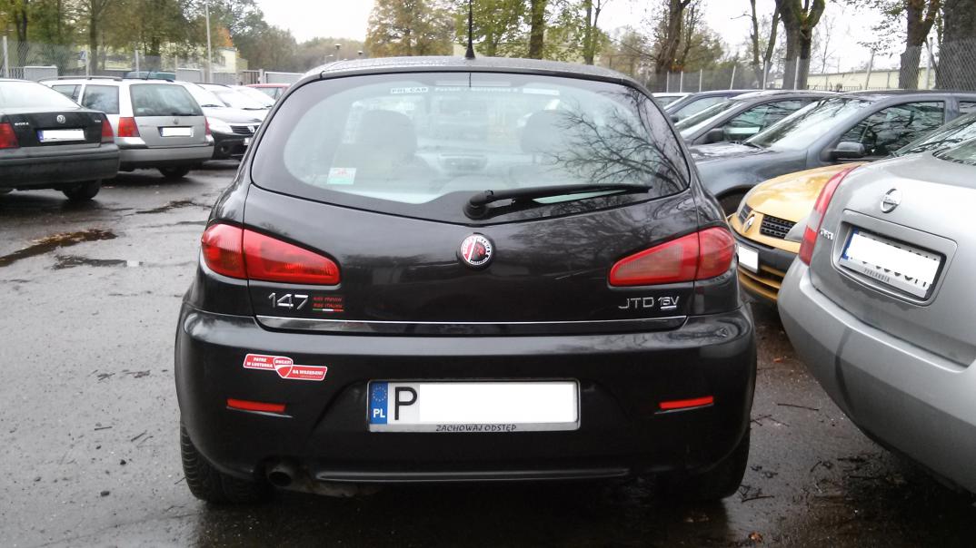

    Mam krajową 147 z 2005 roku, z VIN'u wychodzi, że silnik M19.
    Nie mam klap wirowych ani DPF. I faktycznie na klapie "JTD 16v multijet"

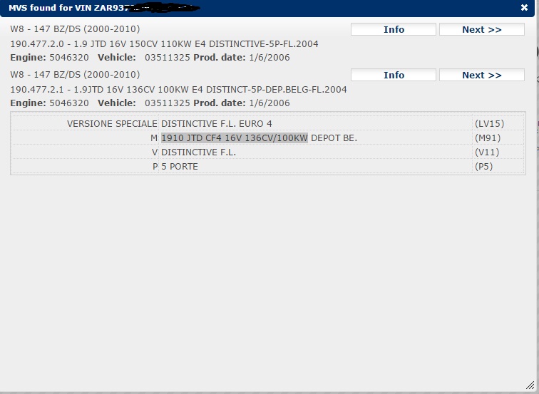

    Odgrzeję trochę kotleta: znajomy ma 147 z Belgii, chce w niej zmienić rozrząd, i ma problem, jaki kupić. Silnik wg epera to JTD 16V CF4 136 KM M91

    Czy to jest skręcona wersja JTDm 150 koni? Juz pal diabli te konie, ale jaki brać zestaw rozrządu ?

    Sprzedawca ustali to na podstawie VIN więc w czym problem?
    Masz EURO4 to pasek 199 zębów.

    Fakt, ogarnąłem temat EPERem. Sorki za zamieszanie .
