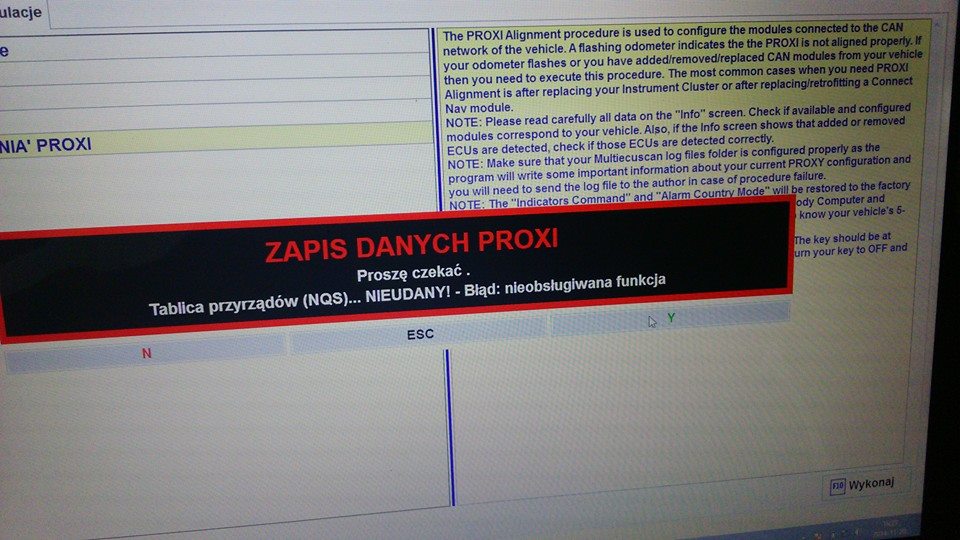

    Wymieniałem licznik w 147 bo stary pokazywał kreski. Podkręciłem przebieg do starego stanu. Wszystko ok. Chciałem zosiować licznik ale sie nie da;/
    Takie coś się pojawia jak niżej:
    Jak to poprawnie zrobić?

    U mnie też często był problem z NQS (tablica przyrządów).
    Na MES 1.4 natomiast poszło bez problemów (szukaj na chomiku kolegi jaboleq
    Ps. @jaboleq - mam nadzieję, że nie masz za złe, że ciągle eksploatuję Twojego chomika ciągle o nim pisząc innym...

    Osiowanie licznika jest problematyczne przy połączeniu bezprzewodowym. Po USB nie powinno być problemu.
    Od tego chomik

    u mnie na bluetooth też były problemy, ale na wcześniejszych wersjach MES. Na 1.4 śmiga pięknie.

    Właśnie mam na kablu. I takie cuda się dzieją. Jest spalona żarówka Przeciwmglowych tył.. Może to być problemem?

    Żeby poprawnie wykonać PROXY musisz mieć czysty komputer (bez błędów).
    Masz na pewno MES 1.4?
    Często jesteś w Krakowie? PROXY to 5 minut, więc jak coś, można się zgadać i machnąć.
    Jeżeli licznik pokazuje błąd tej żarówki to tak.
