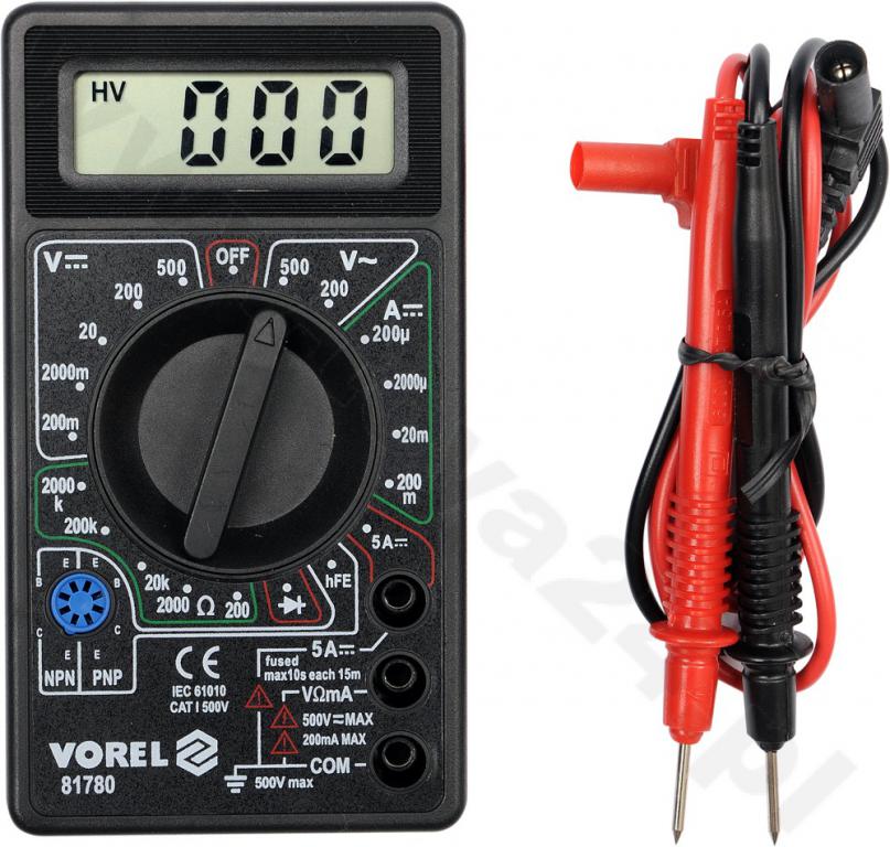

    Przepraszam za głupie pytanie zapewne ale na co mam ustawić miernik żeby to zbadać? Mam taki najprostszy
Nazwa:	81780_1.jpg
Rozmiar:	95.7 KB
  10. #30
    Użytkownik Fachowiec Avatar sleyer3
    05 2012
    Częstochowa
    alfa romeo 147 1.9jtdm 150KM 2006r.
    2,053
    Napięcie to V na fizyce było w tym przypadku V- czyli prąd stały, ten z lewej.
