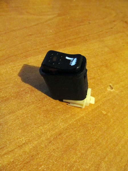

    Wyciąg przycisk z fotela (od spodu wsadzasz ręke i go wypychasz w góre) wygląda on po wyjęciu tak:

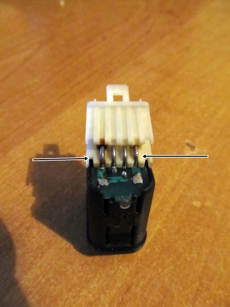

    następie w to miejsce zaznaczone strzałkami wpinasz miernik na ustawieniu przejścia i badasz czy ono jest. Jeżeli jest,to przełączasz miernik żeby zobaczyć czy między 1 i 4 złączem we wtyczce jest 12v. przycisk2.JPG
    Sprawdze to w dzień w takim razie tylko nie rozumiem: "Na ustawieniu przejścia?"

    to znaczy- jeśli miernik ma opcję sprawdzania diod to na takim ustawieniu sprawdzasz czy jest przejście między pinami jeśli nie ma możesz użyć omomierza i sprawdzić jaki jest opór jeśli opór= zero przycisk kaput
