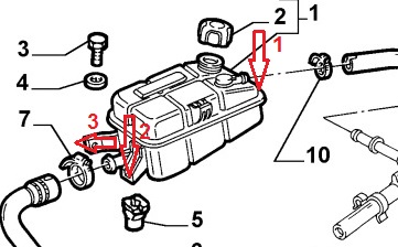

    Cytat Napisał bialy Zobacz post
    @sleyer3
    DWIE śruby ??
    Ja miałem 3 szt trzymające zbiorniczek wyrównawczy !
    Klucz 7-ka
    U mnie są dwie jedna na górze i jedna na dole + do tego wysunięty z jednej strony w coś w rodzaju "spinki ".
  2. #22
    Użytkownik Maniak resoraków Avatar bialy
    04 2014
    Koziegłowy/Poznań
    Black 147 JTDm 16V FL
    47
    U mnie 3:
    1 - od podszybia
    2 - od pasa przedniego
    3 - wkręcona w stronę błotnika
    Mówiąc szczerze: podarowałem sobie przy skręcaniu tę wkręcaną w stronę błotnika

    Użytkownik Fachowiec Avatar sleyer3
    05 2012
    Częstochowa
    alfa romeo 147 1.9jtdm 150KM 2006r.
    2,053
    Możliwe że u mnie ktoś zrobił to samo.

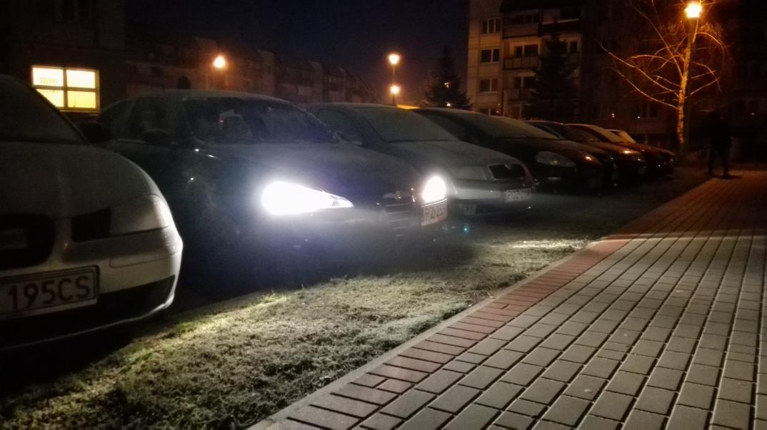

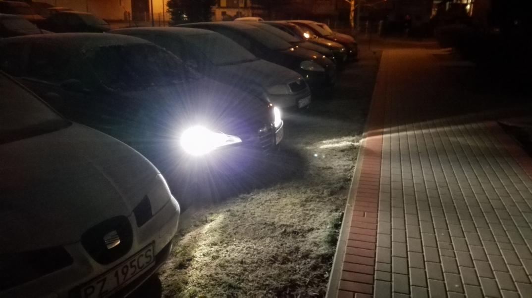

    @Dejw
    Proszę - tyle pstryknąłem dziś w drodze do pracy.

    @bialy
    fajnie to wygląda , podoba mi się
    dzięki za foty
  6. #26
    04 2014
    Koziegłowy/Poznań
    47
    Hehehe
    Mi tez się podoba
    Foty telefonem, wycieraczka zmarznięta, szyba brudna, ale światła (nawet w terenie bez latarni) przyzwoicie dają.
    Zobaczę, jak będzie z żywotnością żarówek.
    Z mojego (eper'a) błędu, co pisałem w pierwszym poście mam również drogowe na tych żarówkach.
    Jak się trafi odpalić długie to będzie cud, miód i orzeszki
    Nie Za MA co

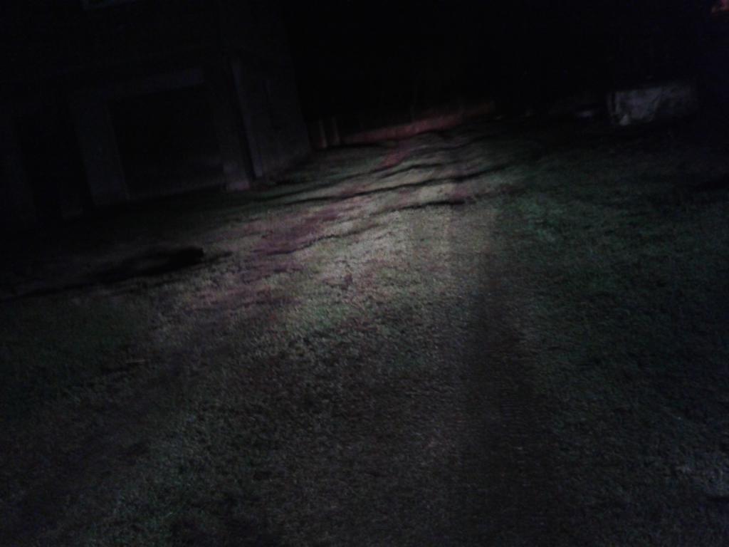

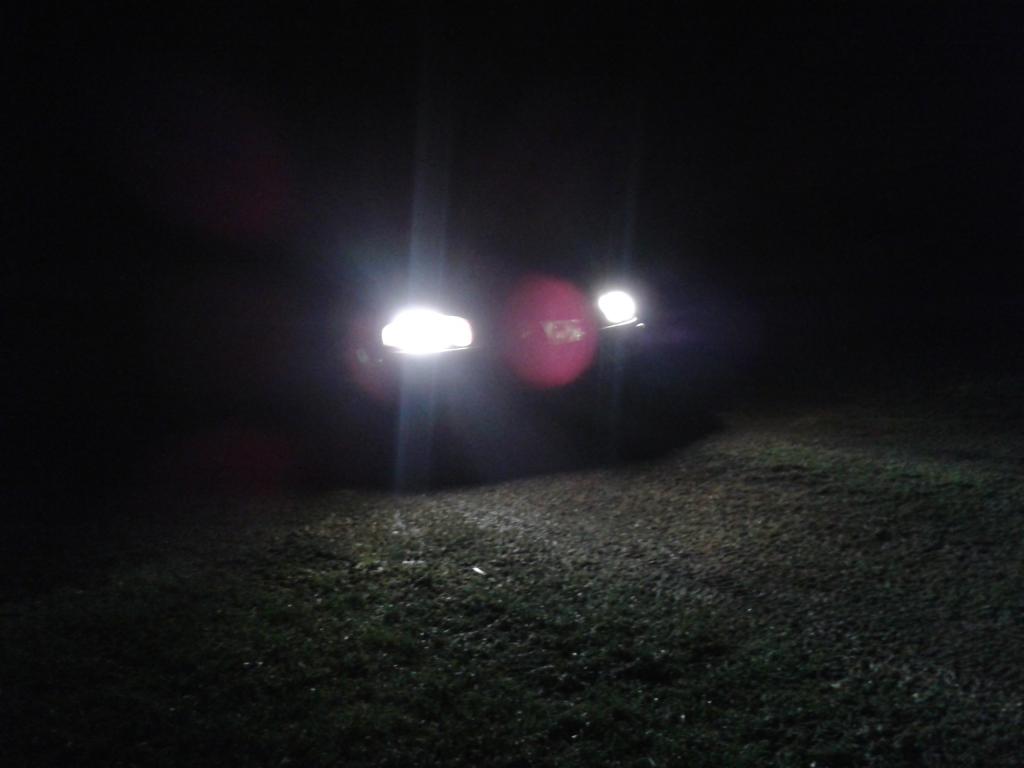

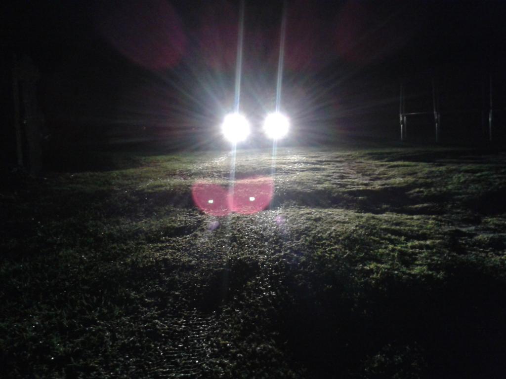

    Użytkownik Maniak resoraków Avatar Sebek2442
    04 2012
    Mistrzewice
    147 1.9 JTD
    807
    Philips X-treme 130% efekt sami oceńcie
