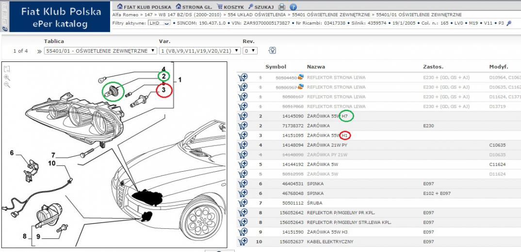

    Eper mnie oszukał: nie spojrzałem pod maskę, a tylko na eper i kupiłem H1 jako światła mijania
    Pełny optymizmu idę do Alfy, a tu "kuku". Mijania (zewnętrzne) to H7, a nie jak na eper H1
    Przy okazji zerknąłem na prawy klosz i "o ja pier..." jak ja tam włożę dłoń ??
    Jaki sposób jest na wymianę żarówki H7 (mijania, czyli zewnętrzna w kloszu) po prawej stronie (pasażera) ?

    Najłatwiej po stronie kierowcy wykręcić cała lampę. A po stronie pasażera, wystarczy odkręcić zbiornik wyrównawczy i przesunąć węże i dojście jest łatwiejsze...

    wczoraj wymieniałem, też dużo niecenzuralnych słów poleciało, też myślałem że zleci pół dnia, ale po odkręcenie zbiorniczka(2 śrubki) miejsca jest na tyle, że można spokojnie wymienić
