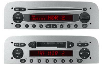

    Witam! Mam pytanie odnośnie kompatybilności wyświetlacza radia CD z kaseciakem, mianowicie chodzi oto, że w moim radiu mam uszkodzony wyświetlacz, rozlany w 60% i pomyślałem nad wymianą samego wyświetlacza
    Dlaczego z kaseciaka, bo znajomy z forum regionalnego akurat ma takie, które się kurzy Nie mam niestety skąd wziąć uszkodzonego CD.
    Wg foto powinno być ok :
    Pozdrawiam, Prowik

    Według foto tylko rozmiar wyświetlaczy się zgadza. Nie wiem czy zauważyłeś ale te ze zdjęcia w różny sposób wyświetlają litery
    Wyryte rantem felgi

    Nie przypasuje, ten z kasecioka ma normalne segmenty, a z CD jest małe kwadraciki, jest dokładniejszy.

    Ciekawe jak jest z podłączeniem. Zapewne luty, więc jeśli ilość pinów będzie się zgadzała powinno hulać.
    Cytat Napisał szejker Zobacz post
    Będę kombinował, jeśli podejdzie to lepiej mieć normalne segmenty aniżeli w ogóle nie wyświetlać
    Zacznę poszukiwania uszkodzonego radia CD ze sprawnym wyświetlaczem , może coś z tego wyjdzie
