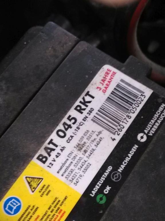

    Sprawdzałem tylko stan naładowania.
    Nie mam w domu mierników.
    Być może prąd rozruchowy jest jeszcze niższy (380A) patrząc na oznaczenia akumulatora.

    Panowie wymienić koniecznie ten Aku?
