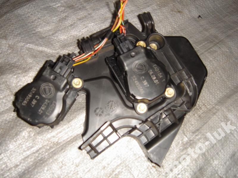

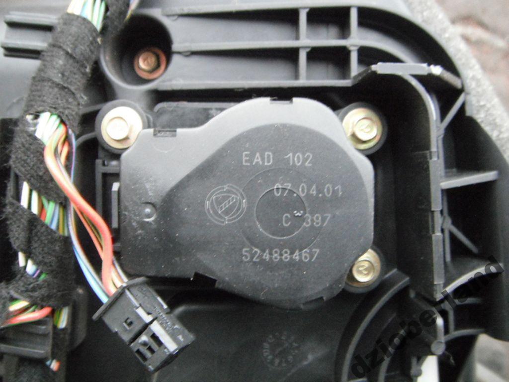

    Moim zdaniem nie trzeba dobierać się do klapek, tylko do silniczków.
    Prawdopodobnie w manualnym jest tak samo jak w automacie - silniczki klap są na allegro za kilka/dziesiąt złotych.
    Najlepiej sprawdzić pod komputerem - odkręcić silniczek i patrzyć, czy się rusza.
    Nie mam żadnego schematu ani instrukcji, ale trzeba nurkować pod deską i z głową w dół grzebać z latarką.

    Nie do końca zrozumiałęm gdzie mam szukać tych silniczów? pod deską od strony pasażera czy kierowcy? za schowkiem/bezpiecznikami? chociaż mniej więcej pomóżcie gdzie to szukać
    Sprawdziłem dodatkowo termometrem i od strony pasażera z nawiewu chłodzi 19 *C a kierowcy 27*C więc ewidentnie widać, że coś jest nie tak.
    01 2012
    AlfaRomeo Brera 2.4 / Stelvio MY20
    1,621
    nurkujesz z jednej i z drugiej strony (ale ja bym obstawiał najpierw tę, z której nie działa
    Zdemontuj osłonę tunelu środkowego i szukaj czegoś takiego, do czego wpięte są przewody...
    Logicznie -> one (silniczki) sterują klapami w kanałach nawiewu, więc szukałbym niedaleko tunelu środkowego, w którym znajduje się cały zespół nawiewowy.
