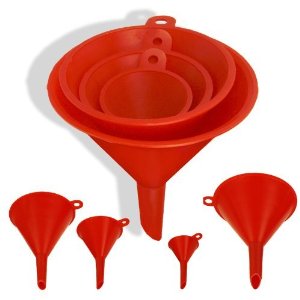

    Metr gumowego przewodu i najmniejszy lejek z takiego zestawu za 5 zł:
    to prosty patent na wlewanie oleju do skrzyni
