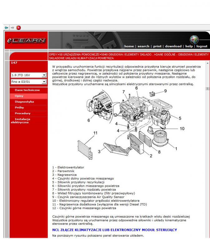

    mateuszszar dziękuję tylko który to silniczek? bo widzę dwa a potrzebuję ten od regulacji temperatury chyba że oby dwa za temp. odpowiadają.
    01 2012
    AlfaRomeo Brera 2.4 / Stelvio MY20
    1,621
    Trzeba by spytać sprzedawcę... ale wg mnie (po szybkim przeglądnięciu w necie...):
    46841130 - reguluje kierunkiem nawiewu (jeden silniczek przesuwa krzywki - szyba, nogi itd.)
    46841129 - regulacja temperatury (wymagane dwie sztuki - bo klimatyzacja jest dwustrefowa co by potwierdziło moje przypuszczenia.

    Hmmm tak patrząc na link z epera to chyba wydaje mi się przez duże W że: na rysunku 3 /6 są silniczki regulacji temperatury stref a na rysunku 2/6 jest silniczek sterujący pracą krzywek. Chyba że źle kminie układ nawiewu i klimy
    W takim razie gdzie szukać drugiego silniczka? o.O

    Ja to rozumiem tak:
    - rys 2/6 - silniczek sterujący klapą obiegu (zewnętrzny/wewnętrzny) - klapa otwiera przelot z podszybia, albo z obszaru "za dmuchawą" w nogach pasażera.
    - rys 3/6 - jak napisałem wyżej: jeden silniczek przesuwa zespołem krzywek, które ustawiają odpowiedni kierunek nawiewu; dwa silniczki (jeden z jednej, drugi z drugiej strony - rozmieszczone symetrycznie; regulują klapami mieszania powietrza ciepłego/zimnego (dwie strefy są w każdym automacie).

    Hmmm wcześniej czytałem że w klimatyzatorze są 3 silniczki ( temperatury, kierunku nawiewu, obiegu powietrza wew/zew) i to by się zgadzało z linkiem z epera który wrzuciłeś, zastanawia mnie jednak brak 4tego w eperze o którym piszesz
    01 2012
    1,621
    Cytat Napisał sebawroc Zobacz post
    ...zastanawia mnie jednak brak 4tego w eperze o którym piszesz
    rys 3/6
    - silnik elektryczny - 46841130 - szt. 1
    - silnik elektryczny - 46841129 - szt. 2
    rys 2/3
    - silnik elektryczny - 46841131 - szt. 1
    Łącznie ile? Mnie wychodzi 4.
    Jak chcesz sterować temperaturą dwustrefowo, za pomocą jednego silniczka?

    Dobra, dobra , eLearn i wsio jasne: są dwa ( ten którego nie było ,,widać" w eperze też ), na moje oko wszystko się zgadza poza rys 3/6 46841130 szt. 2, 46841129 szt 1, :
