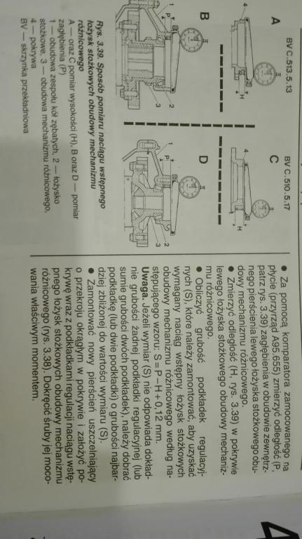

    nie ważne czy wymienisz kompletny dyfer z innej skrzyni czy same łożyska to i tak powinno się sprawdzić (i ewentualnie wyregulować) luz
    bo składasz inny dyfer w swoją obudowę ... na których podkładkach? obudowa obudowie nie równa, dyfer tak samo
    fajnie jest to w starych książkach obsługi opisane (ja mam książkę do fiata tipo po polsku i jest zrozumiale i z rysunkami)
    oczywiście można zrobić na czuja i będzie śmigać... albo dobrze trafisz albo wyjdzie że źle ale za 2-3 lata...

  7. #17
    Użytkownik Świeżak Avatar Piszczyk
    04 2012
    Opole Lubelskie
    AR166 2,5 / DELTA I 1,6 GTie / Thesis 3,0 V6 / HILUX 3,0 / Thema 2,8 PRV
    132
Nazwa:	IMG_20161016_201632.jpg
Rozmiar:	55.7 KB
    sorry za jakość (może Moderator obrócić?)
    zdjęcie z szajsfona

    Panowie gadacie, gadacie i gó*no z tego wynika, luz flanszy na lewej półosi nie pochodzi z osadzenia dyfra w obudowie skrzyni tylko z wnetrza samego dyfra, koronki (te w które wchodzą wielowpusty półosi) latają z dyferencjale bo są już wyrobione, a nie dyferencjał w obudowie... nie wiem który raz to piszę na tym forum.
    Jak ktos twierdzi, że wyregulował latanie lewej flanszy podkładką regulacyjną osadzenia dyferencjału to jest w błędzie...

    Nie wiem do kogo była ta odpowiedź skierowana, ale akurat luz łożyska stożkowego (w tym przypadku zewnetrzne łożyska) się kasuje stosując odpowiednie podkładki.
    Nie wiem, czy na forum jest jeszcze użytkownik George z Piekar, ale on też to przerabiał i z tego co wiem nic nie eksplodowało.

    Tak luz łożysk dyfra kasuje się tymi podkładkami, ale sleyer3 ma inny problem bo ma luz w środku dyfra.
