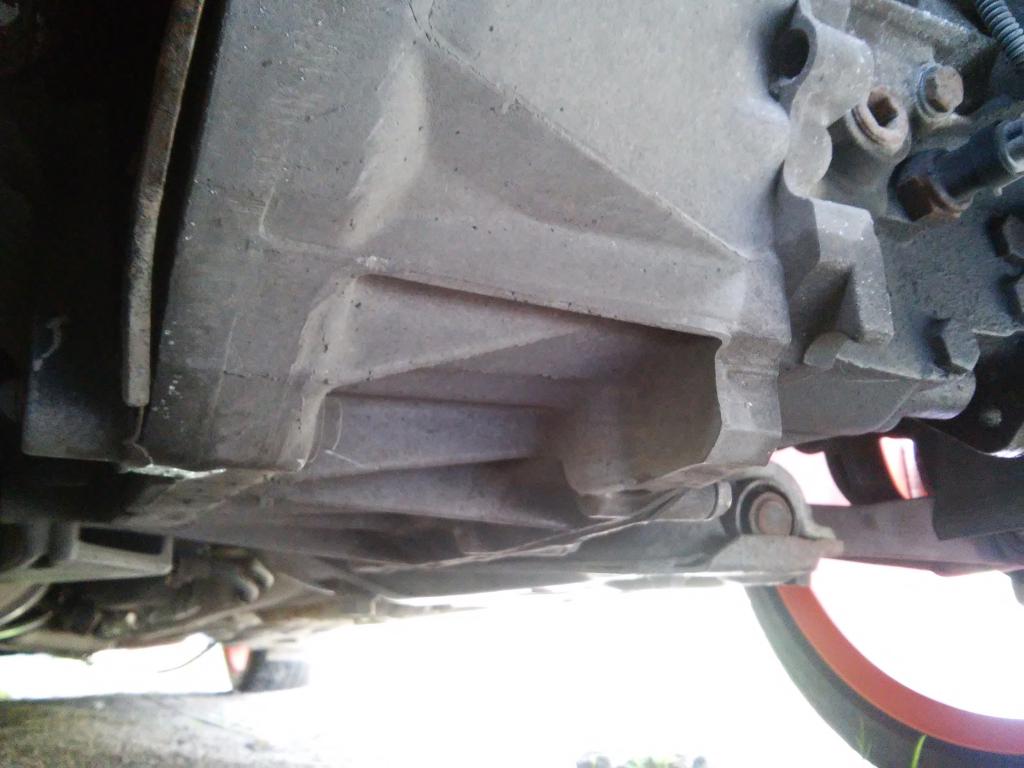

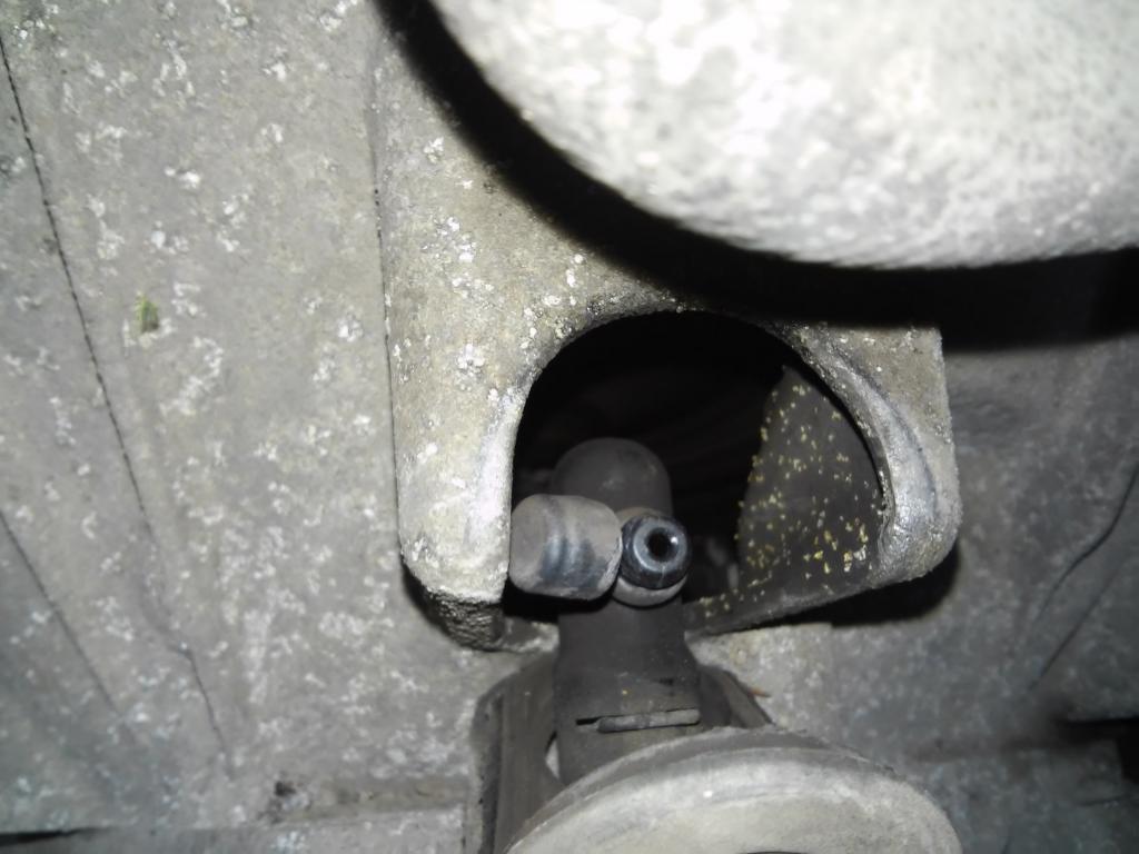

    Witam, sytuacja zmusiła mnie do rejestracji na forum, przy okazji będę mógł podzielić się swoimi doświadczeniami z forumowiczami. Problem tkwi w sprzęgle. Objawy były następujące:
    - Przy włączaniu 3go biegu skrzynia potrafiła lekko zazębić
    - Pedał sprzęgła jakby po pełnym wcisnięciu nie do końca wysprzęglał
    - Po powrocie z dłuzszej trasy i ponownym odpaleniu auta sprzęgło zachowałosię tak jakby nie miało oporu. Po wcisnięciu zostało w podłodze.
    - Wysprzęglik wydaje się suchy, pompa też.
    - Skrzynia od czoła samochodu spocona z prawej strony (nie wiem czy to płyn hamulcowy, pocenie musiało już trochę trwać)
    - W miejscu koło łącznika elastycznego widać że delikatnie skrapla się płyn hamulcowy
    Nie potrafię odpowietrzyc tego układu, ale myślę, że nie w tym problem. Zgrzyt przy wrzucaniu 3go biegu występował od ok 3 tygodni, nie za kazdym razem tak było.
    Alfa stoi drugi dzień i nie moge sobie z nią poradzić. Niechciałbym też wymieniać wszystkiego po kolei i narazac się na niepotrzebne koszty. Liczę na Waszą pomoc.

    pocenie się skrzyni z prawej strony to prawdopodobnie z pokrywy 5-ego biegu jest standard chyba w tych skrzyniach po jakimś czasie puszcza
    co do odpowietrzania zdejmujesz zawleczkę z węża idącego do wysprzęglika nawet masz ją na zdjęciu i wtedy możesz wyciągnąć wąż doprowadzający płyn on ma dwa stopnie wyciągniecia jak by to tak powiedzieć
    pierwsze małe wyciągniecie jest do tego aby odpowietrzać
    i jak dalej go pociągniesz to wyjmujesz cały
    więc ktoś musi wyciągnąć wąż na 1-szy stopień a druga osoba pompuje pedałem sprzęgła
    schemat odpowietrzania jest taki sam jak przy hamulcach
