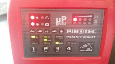

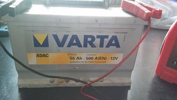

    Taki mam aku a tak wybrałam ustawienia do ładowania. Dobrze to jest? Przy tym 2 dokładnie nie wiem...

    Ogólnie jeśli kogoś to interesuje, po długim ładowaniu doszło ledwie do 50% i to mrugało na pomarańczowo ale odpaliłam . Rano zajechałam po nowy i zakupiłam Varta Perion 60 Ah 540 A P+ - mam nadzieję że się sprawdzi.
