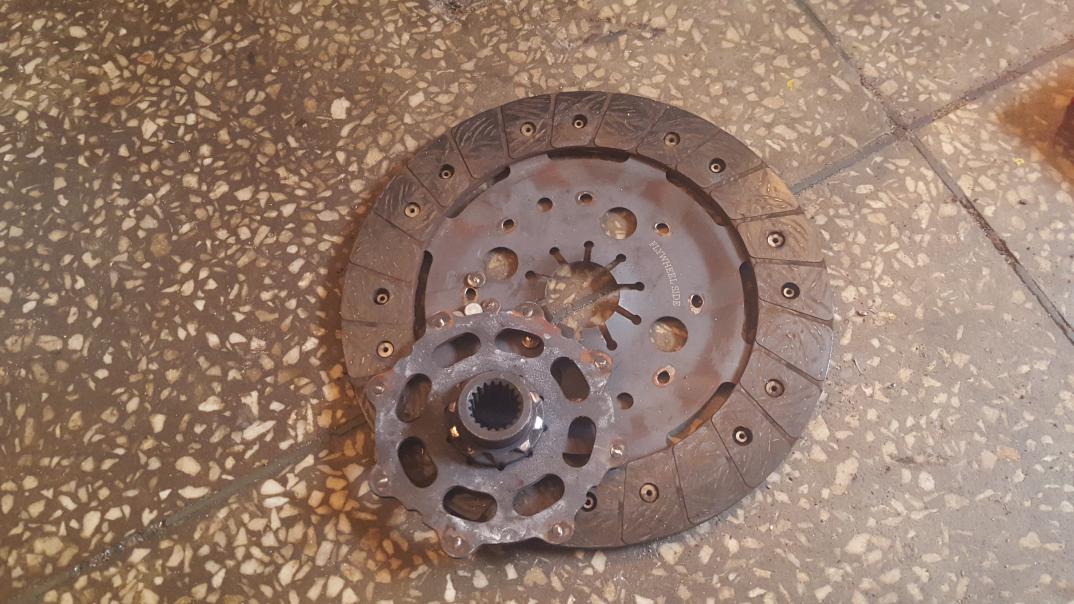

    Witam, podczas jazdy na 3 biegu skrzynia wybiła na luz i tak pozostało. Sprzęgło działa normalnie hałasów brak. Lewarek i wodziki działają prawidłowo. Sprzęgło wymieniana 15 tysięcy kilometrów temu. Wysprzeglik suchy płynu nie ubyło. Może ktoś ma jakieś pomysły.

    No to odpowiem sobie sam, ścięte nity na tarczy sprzęgła.
Nazwa:	2015-08-17 16.48.06.jpg

    Czyli sprzegło jednak dobre nie było
