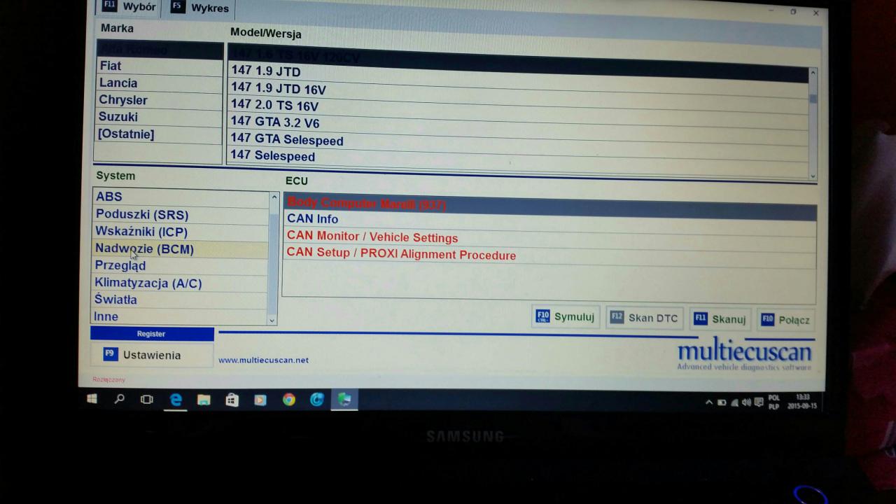

    Kupiłem kabel Viaken niebieski. Zainstalowałem Multiecuscan free. Silnik ABS i poduchy czyta pięknie. A jak sprawdzić wnętrze. Po wybraniu w opcjach Nadwozie mam takie ECU
    Czy tym kablem jestem w stanie to ogarnąć? Czy może jest na czerwono bo to wersja Free?

    Nawet jak będziesz miał pełną wersję to kablem KKL Viaken się nie podepniesz. Musisz mieć kabel ELM327 lub OBD Key. Też mam ten kabel i sprawdzałem

    Niebieskim silnik poduchy i abs
    Elm327 - reszte
    Do tego usuniecie rezystora - zeby gadalo z grupa fiata w pelni
    ( opis usuniecia tez jest na forum )
    Lub kupic u sprzedawcy ktory oferuje po info elm327 z juz usunietym
