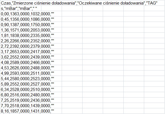

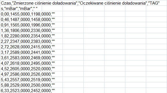

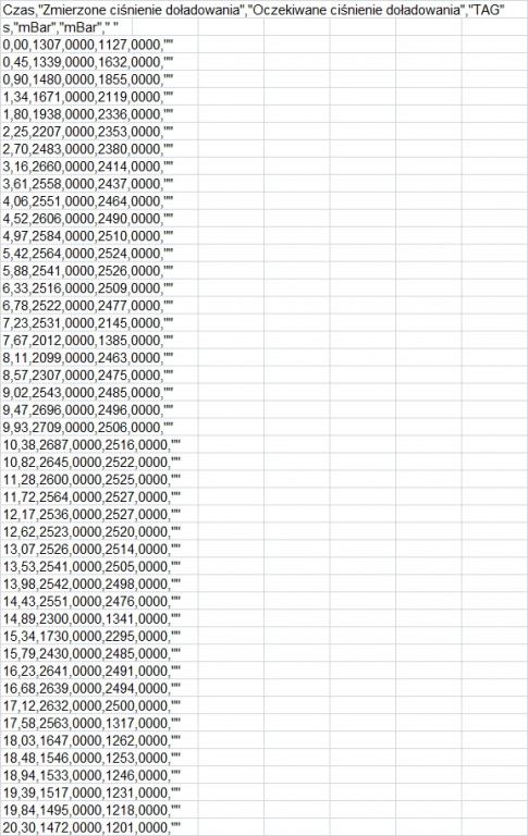

  5. #25
    Użytkownik Maniak resoraków Avatar Gucio
    06 2014
    Głogów Małopolski
    Alfa Romeo 147 1.9 16V TI
    51
    Zrobiłem dzisiaj, tylko od 3 biegu, właśnie tak jak piszesz 1.5k obrotów do 4k. Powtórzyłem to dwa razy, a trzeci załącznik, to przejechałem na 3,4,5 biegu. Nie znam się na tym więc proszę o pomoc

  6. #26
    02 2011
    RAV4 / Ducati Diavel Carbon
    3,133
    Cytat Napisał Gucio Zobacz post
    No i zamiast pliku cvs wstawiłeś obrazki Ale i tak po nich widać przeładowania, więc albo geometria stoi albo nawala jej sterownie. Widać też, że ktoś modził oprogramowanie.
    Podeślij pliki cvs z tych logowań.
