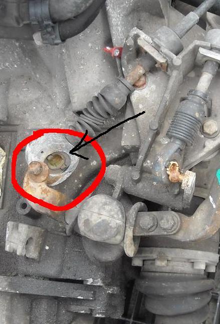

    Witam.
    Panowie potrzebuje szybkiej pomocy.
    Sprawa dotyczy auta mojej żony 147
    silnik 1.6 120 KM
    W dniu dzisiejszym podczas zjeżdżania ze skrzyżowania żonka włączyła 1 i lewarek po tej czynności zaczął jej lekko pracować i autko zostało na pierwszym biegu i nie miała możliwości zrobić nić innego.
    Okazało się że spadała linka ze sworznia w komorze silnika jest jednak problem tulejka która wciskana jest na sworzeń kulisty jest chyba dość wypracowana bo bez większego problemu ją zapiąłem i zdemontowałem.
    Pytanie do was czy jest możliwość wymiany tej tulejki na nową lub na jakiś zamiennik bo nie usmiecha mi się wymieniać cała linkę za parę stówek jak wiem co boli układ. tym bardziej ze zapoznałem sie z metodyką wymiany linki i wcale mi sie to nie podoba ile przy tym jest pracy.
    Prośże o szybka odpowiedź

    Raczej nie ma możliwości naprawy linek, jedynie wymiana. Można taniej kupić używane z rozbiórki, ale też mogą być wyrobione. Pasują od innych TS (105 i 150 KM). Są firmy dorabiające takie linki na wzór starych, ale nie wiem jak to wychodzi cenowo.

    Ja poradziłem sobie opaską elektryczną tzw trytytką hehe i trzyma lepiej jak fabryka.
