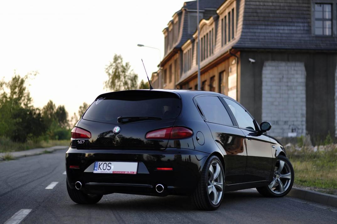

    jest tu ktoś kto ma założone dystanse?
    u siebie widzę że mógłbym założyć aby lepiej to wyglądało ale nie wiem jakiej grubości
    felga 17, et 40,5 szerokość 7j
    opona 215/45
    Użytkownik Rowerzysta Avatar Pininfarina

    Odkopuję Tyle, że ja mam opnę tył 225 a przód 215. Felga ta sama.

    Wszędzie 15mm, nic nie trze nawet przy 5 osobach z eibachem -30. Szmaty w nadkolach mam wycięte, ale to tarło nawet bez dystansu bo "wisiały". Felgi takie jak Ty ale wszystkie 215

    Okej dzięki za info A jak wyciąłeś szmaty to nie bije kamykami po podwoziu?

    nie słychać, ale ja tego wyciąłem może 3cm na szerokość i 15 na długość
