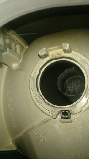

    Cześć.
    Nie wiem czy dobrze nazwałem ten element mocujący żarówkę, ale jest okrągły więc niech będzie na razie pierścień.
    Podczas próby wymiany żarówki w światłach mijania wyciągnąłem cały ten pierścień wraz z tą zawlęczką mocującą. No i teraz mam problem z zamocowaniem jej tam gdzie była. Wiecie może czy to jest wykonalne? Nie widać żeby coś tam było ułamane. Dostęp oczywiście jest tragiczny, więc po omacku nie udało mi się tego wcisnąć. Dla ułatwienia przedstawiam dwa zdjęcia, jedno jest bez pierścienia, a drugie z pierścieniem w drugim reflektorze.

    Miałem. Robiłem do lusterka i też myślałem, że nic nie jest ułamane. Pierścień się zakręca tymi wypustkami pod plastkik na kloszu. Trzeba sobie wyczaić delikatnie. Potem odpowiednio umieszczasz żarówkę i zapinasz klamerkę lekko ją przesuwając tak, by sama wskoczyła. Nic na siłę. Wszystko powinno wskoczyć samo. Potem kabelki i pokrywka i gotowe.
