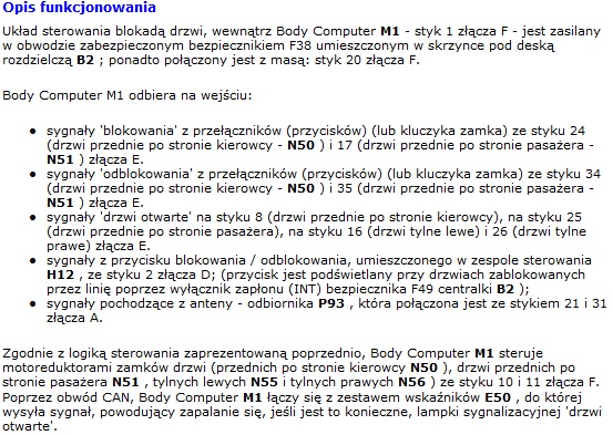

    Witam, gdzie znajduje się sterownik od centralnego zamka?
    Użytkownik Maniak resoraków Avatar Koks
    09 2010
    Knurów
    AR 147 1910 JTD CF3 8V 115KM/85 KW (DISTINCTIVE)
    626
    Centralny jest sterowany z body komputera
