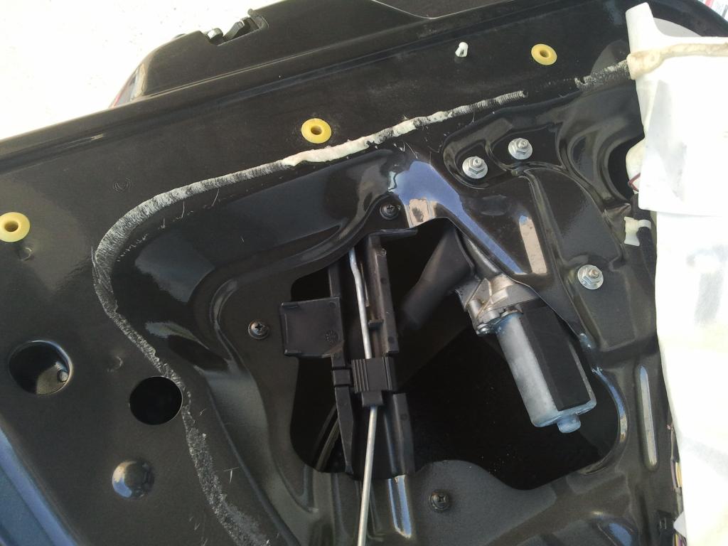

    Pogoda dała w końcu za wygraną, więc powróciłem do wymiany zawiasu klamki. Dzięki bogusz za podpowiedź z opuszczeniem szyby, boczek wyszedł bez najmniejszego problemu.

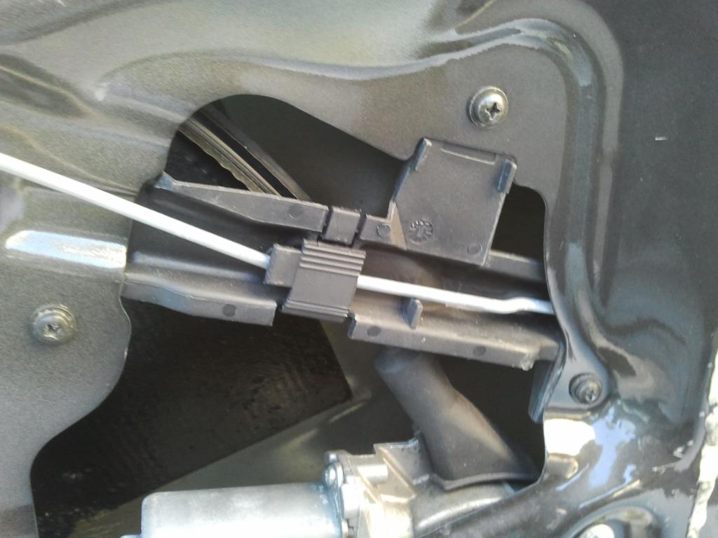

    Powiedzcie mi tylko czy trzeba wykręcać osłonę antywłamaniową trzymającą cięgno drzwi, oraz prowadnicę szyby?

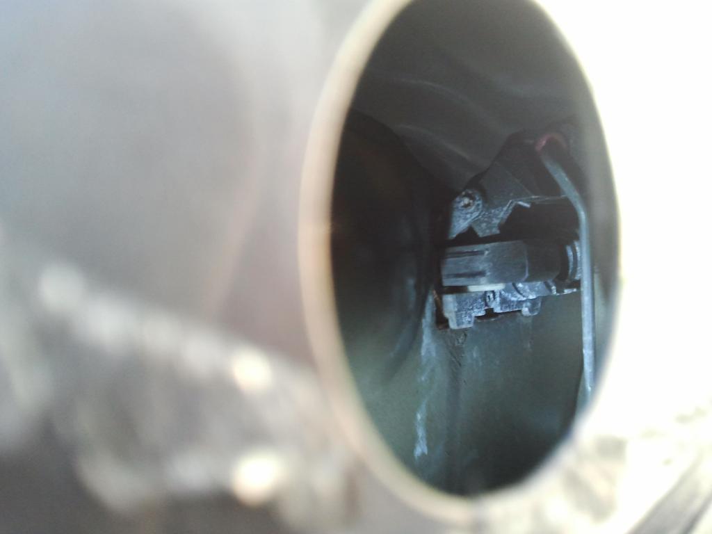

    Drugie pytanie to do samego demontażu klamki. Zauważyłem, że jest tam bardzo słaby dostęp, mianowicie:

    Co do samego wykręcenia klamki to na pewno śrubka 10 przez otwór i torx z boku drzwi. Na tym kończą się moje pomysły. Domyślam się, że w pierwszej kolejności wyciągamy cięgno na bok, jakieś podpowiedzi co dalej i jak sprawnie wyciągnąć klamkę?
