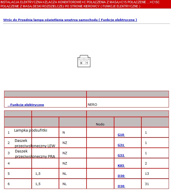

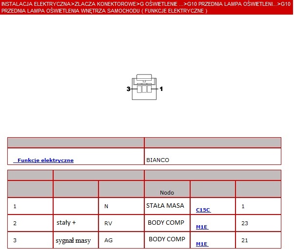

    To powinno pomóc:

    Brak masy.

    Pierwszy obrazek czyli złącze w lampce podsufitki w pionie nr 1 powinna być masa czyli minus. Ale skoro nie działa Ci też oświetlenie w daszkach to należy poszukać złącza które jest na drugim obrazku bo to złącze minusowe dla lampki podsufitki i tych w daszkach.

    Dzięki Koks. Z pierwszym obrazkiem nie miałem problemu , drugi nic mi nie mówił. Czyli czeka mnie jazda po kablu w poszukiwaniu tej drugiej wtyczki? Sugerowane miejsce? Zdejmować podsufitkę i boczki na słupkach czy raczej ta wtyczka jest w innym miejscu?

    W opisie złącza jest ze połączenie z masą deski rozdzielczej po stronie kierowcy ale jutro się postaram sprawdzić może będzie pokazane w elearn gdzie to się znajduje

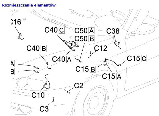

    Z tego wynika że gdzieś poniżej słupka jest to złącze "C15C"

    Dzięki. Idę kopać jak znajdę to postaram się zrobić zdjęcie dla potomnych. Mam nadzieję, że uda mi się to namierzyć i naprawić.
