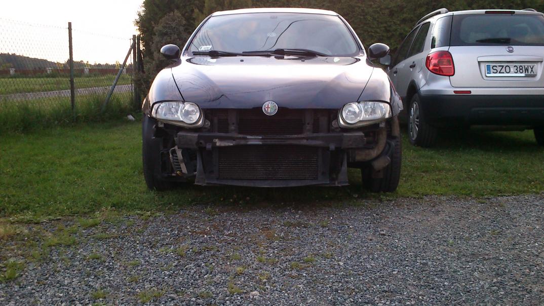

    Dasz rade, tylko niech żona trzyma Cie za nogi jak będziesz nurkował Zderzak możesz jak najbardziej ściągnąć, to 15min roboty a na pewno pomoże. Odkręcasz śrubki przy nadkolach, mocowania na belce pod chłodnicą i pod maska, na linii z zamkiem od maski. Za nim go ściągniesz to odczep linki od migaczy. Sama chłodnica, to odczep wszystkie rurki, kable i co więcej ? No i zadbaj o jakieś naczynia, miski, czy coś bo będzie mokro
    Będzie to wyglądać tak:

    Migacze mam w lampach u góry, bo to FL. Tylko tam jeszcze z przodu jest chłodnica klimy, ona chyba jest jakoś przykręcona do chłodnicy wody od strony zderzaka, nie? Do odkręcenia śrub w nadkolach muszę zdejmować koła, czy wystarczy kierownicą dobrze skręcić?

    Bez ściągania kół też dasz radę tylko będzie o wiele mniej wygodnie.

    Tak, ale do wszystkiego masz łatwy dostęp, tylko obok filtra powietrza jest kapke ciasno. Jak masz mały śrubokręt, albo bity na grzechotce małej to wystarczy, że koła skręcisz do wewnątrz i dasz rade odkręcić bez problemu. Po lewej stronie masz jeszcze ślimaka od wspomagania, uważaj na to bo łatwo uszkodzić.
