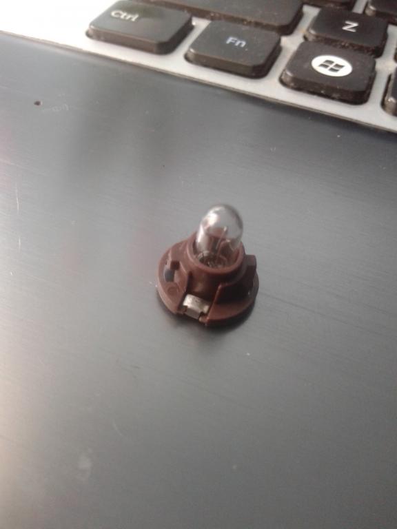

    sluchajcie mam problem ze znalezieniem zamienników żarówek podświetlenia klimy w mojej 147. Szukałem w necie lecz niestety niestety bez oczekiwanych rezultatów. Mogłby ktoś podać mi dokłady model żarówki, która podejdzie jako zamiennik tej ze zdjęcia? z góry bardzo dziękuję.
    PS. próbowałem NARVA17047, niestety nie wchodzi :/

    Pizdzik ten, to ta sama żarówka co w innych pokrętłach... Są one na allegro za 15zl/20szt, czy coś takiego, oraz jeżeli masz czas i dusze majsterkowicza to w byle elektrycznym jest taka mała żarówka za 25gr, robisz małym gwózdzkiem dziurki po bokach, przepychasz przewody i będzie działac. Nie pamietam jakie haslo wpisac, aby to wyszlo, ale na 101% są te żarówki za gorsze. W ASO kupisz taką za 40zł (wiem, bo byłem i pytałem).
    @@edit
    Teraz mi tak świta, czy nie były to żarówki r5 albo t5 z cokołem czy coś takiego, groszowe sprawy jeżeli nie są z dedykacją do ałfy

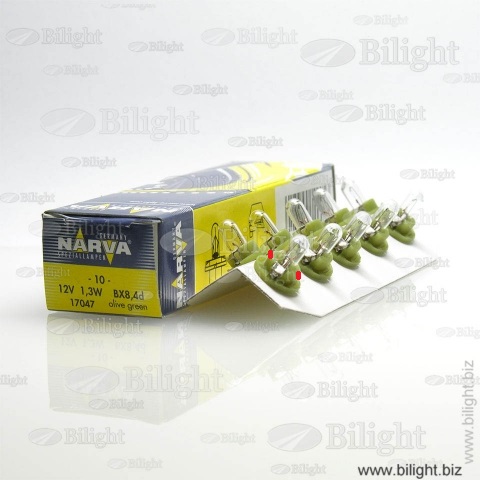

    A powinny one wchodzić bez problemu czy potrzebna jest jakaś rzeźba? Kupiłem takie jak na zdjęciu i nie mieści się w otworze płyty. :/Kliknij obrazek, aby uzyskać większą wersję
Nazwa:	32759_02_17047_Narva.jpg
Rozmiar:	53.7 KB
ID:	203929 blokuje się w miejscach zaznaczonych na czerwono.
    @MongoosePrawdopodobnie masz rację, że to będzie T5 z cokołem.
    Zresztą wszędzie w sklepach np. z ledami masz opis R5/T5.

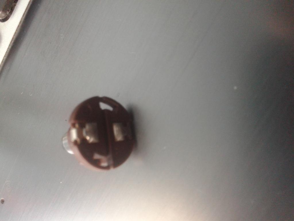

    Zgadza się, tylko że problem w tym, że żarówka blokuje się w tym miejscu: Kliknij obrazek, aby uzyskać większą wersję
Nazwa:	05934697.jpg
Rozmiar:	5.2 KB
ID:	203930ponieważ ma około 8,1mm, oryginalna ma około 7mm. Próbowałem spiłować pilnikiem, ale bez efektów. :/

    Zakupiłem żarówki Magnetii Marelli MAGPB5 1,2w i trochę je przerobiłem, a dokładniej... Spiłowałem z każdej skrzydełka po ok 1mm, następnie lekko powiększyłem szparę pomiędzy górnym skrzydełkiem i dolną blaszką oraz trochę ścisnąłem plastikową otoczkę, która jest w okół żarówki. Wszystko weszło bez problemu, a co najważniejsze - świeci. Dzięki za wszelaką pomoc
