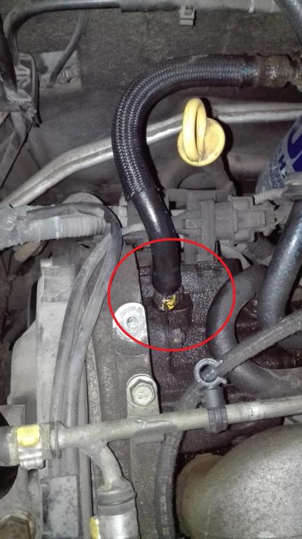

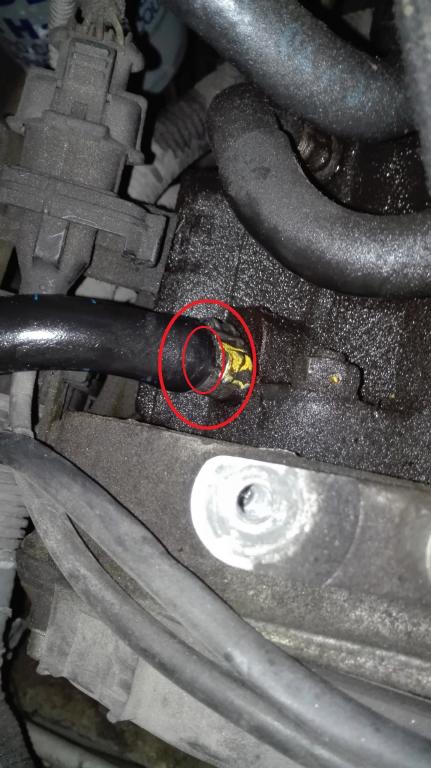

    Koledzy i koleżanki,potrzebuję pomocy.Pacjent to 147 jtd 8V.Od kilkunastu dni wydawało mi się że autko jakoś pali więcej...Dzisiaj na postoju w czasie podróży zaśmierdziało mi w aucie ropą.Po otwarciu maski i zdjęciu pokrywy zauważyłem że giętki przewód idący od filtra paliwa tuż przy silniku jest pęknięty i wysikuje paliwo.Zaznaczyłem to dokładnie na zdjęciach,widać nawet pęknięcie.Szukałem na alle nowej części ale nie mogę znaleźć.Nie wiem w sumie jak to nazwać nawet Przewód paliwowy giętki,wężyk,przewód od filtra? Tak czy siak mam pytanie: czy szukać nowej rurki czy po prostu mogę uciąć te 2-3cm i zacisnąć opaską tak jak jest obecnie? Czy doraźnie będzie to bezpieczne?Czy nie zapowietrzę autka itp. Jeśli chodzi o naprawy tego typu to poziom mojej wiedzy jest zerowy dlatego ogólnie mam lekkiego nerwa.... Swoją drogą skrócenie rurki o pęknięty odcinek wydaje mi się dość logiczne.Jednym słowem: POMOCY!
    Z góry dzięki

    Mi kiedyś cały bak wylał się na autostradę. Obciąć, założyć i tyle po problemie.

    Obetnij i doraźnie załóż. W międzyczasie szukaj weżyka lub zamów aby dorobili taki. On pęka ze starości, jest mniej gietki a wiadomo motor trzęsie sie. Teraz go skrócić i bardziej będzie napięty wiec z czasem też padnie. Wymień też opaskę na skręcaną.

    Zrobiłem jak koledzy mówiliście.Uciąłem 2cm i założyłem nową opaskę ślimakową. Mimo skrócenia,aż takiej różnicy nie zauważyłem w długości - na moje oko wężyk nie będzie się bardziej naprężał.Wyczyściłem dookoła świeże ślady ropy i przegoniłem go trochę na mieście.Jak na razie wszystko ok,nic nie leci spod opaski. Tak czy siak podpytam u mechanika o ten wężyk no i zaopatrzę się w przewód olejowy i nowe opaski. Dzięki za pomoc

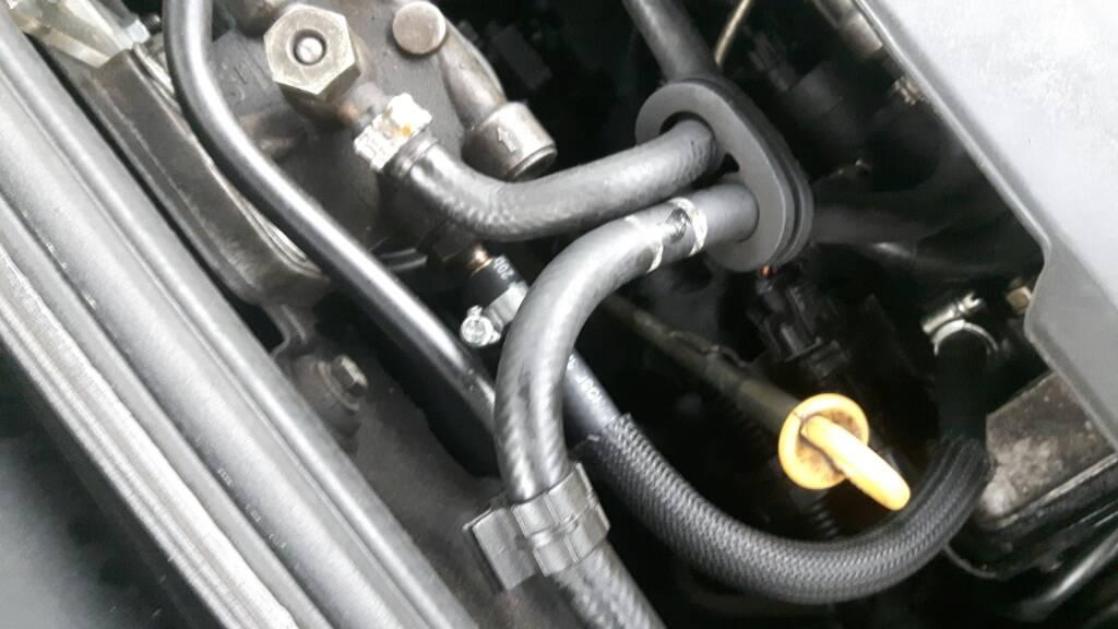

    Moje rozwiązanie:
    Kruciec od strony filtra paliwa jest bardzo długi więc można nawet szerszą obejmie zastosować. I należy też pamiętać żeby ten przewód był odpowiednio długi gdyż pracuje on razem z silnikiem a filtr jest nieruchomy.
    Wysłane z mojego SM-G903F przy użyciu Tapatalka

    Zrobiłem tak jak kolega wyżej, mam nadzieje, że będzie się trzymał. Koszt 10 zł
