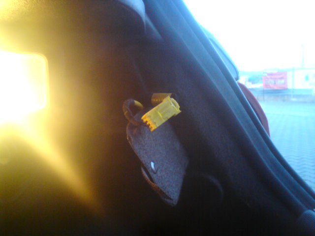

    u mnie tez sie to czasami zdarza i jest to albo kostka pod fotelem albo kostka w bagażniku koło prawej lampy(przy wjechaniu tylnym kołem w dziurę to wystąpiło)

    kolo prawej lampy ? a moglbys mi dokladnie wytlumaczyc gdzie ? bo tez mam taki problem ;p podpinalem autko pod kompa w ASO przy zakupie i gosc mi stwierdzil ze kostki sa lekko rozlaczone od kurtyn powietrznych i dzisiaj sszukalem kolo prawej lampy w bagazniku ale nic niestety tam nie znalazlem

    wisi taka opatulona czarna tasma gruby zolty przewodzik mozesz glebiej lape wsadzic w gore w strone slupka

    Cytat Napisał yoda6666 Zobacz post
    od wewnątrz bagaznika jest taki mini "schowek" na żepe i tam sa przewody z żółta kostka

    Dzieki wielkie juz ogarnalem podlaczylem do kompa wykasowalem blad i po sprawie kontrolka sie juz nie swieci czuje sie bezpieczniej hehe
