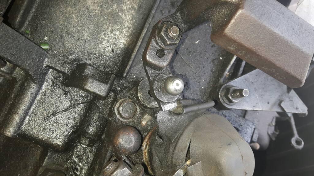

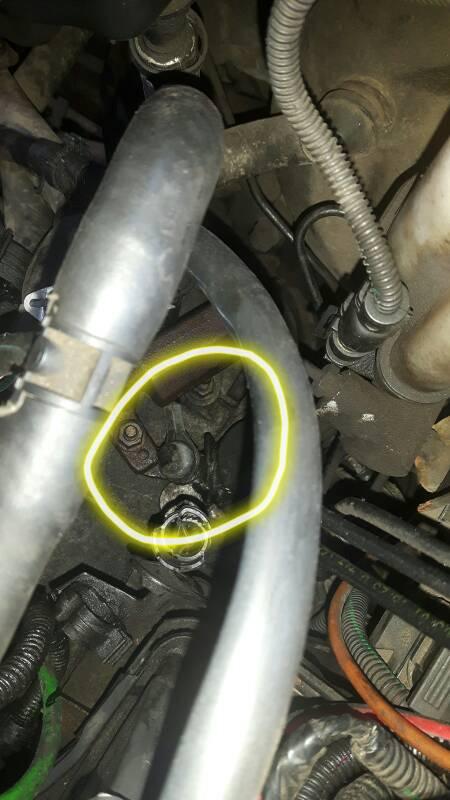

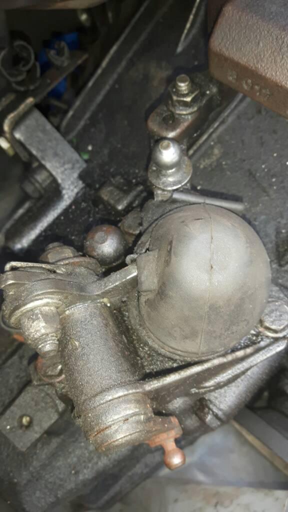

    Za akumulatorem sobie poświeć i będziesz widział dwie linki. Jedna jest od poruszania lewarkiem prawo-lewo ale jest troszkę z tyłu. Natomiast od wrzucania biegów jest bardziej widoczna. Mogę ci wrzucić zdjęcia jak to jest zamocowane i samego mechanizmu bo akurat jestem po wymianie skrzyni i skrzynie mam jeszcze w bagażniku.
    Sprawdź czy ten element jest zaczepienia na kulce:
    Tak wygląda cały zespół gdzie zamocowane są linki:
    Dodatkowo miałem kiedyś taka sytuacje że ten przegub odkręcił się od linki. Spowodowane to było u mnie tym że najwyraźniej nie jest to oryginalna linka gdyż można ją regulować a oryginalna jest na stałe zamocowana do tego.

    Jesteś mistrzem! Okazało się że to co zaznaczyłeś żółtym okregiem zsunęło się z takiego bolca. Wystarczyło to położyć na nim i działa. Mega wielkie dzięki, zdjęcia bardzo bardzo pomogły!
