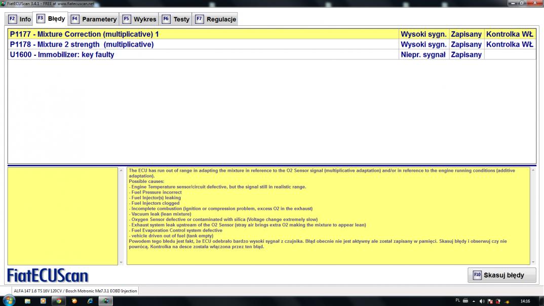

    A więc dzisiaj przyszła do mnie używana przepływka z alledrogo niby sprawna z gwarancją na miesiąc i niestety po zamienieniu absolutnie nic się nie zmieniło jest tak samo do dupy jak było(dusi się dławi nie wkręca się na max obroty i coś czasami strzela pod maską) mam kabel i fiatecuscan więc przy okazji skasowałem błędy żeby nic nie blokowały i nic ciągle to samo. Macie jakieś inne pomysły zanim zaprowadze do mechanika ? jak by ktoś chciał to moge wrzucić logi błędów.

    FES pokazuje takie coś
Nazwa:	błedy alfa.jpg
Rozmiar:	76.5 KB
    Nie patrz na ten błąd imo, wyświetlają się 2 błędy P1177 i P1178. W necie nikt nie podaje wprost od czego są te błędy i cięzko znaleść jakieś odpowiedzi, ale wiele razy pojawiał się temat przepływomierza i niektórym ludziom wymiana pomagała, ale u mnie nic się nie zmieniło i co tu dalej robić ? masz jakieś pomysły od czego mogą być te błedy ?

    Cytat Napisał damian3030 Zobacz post
Rozmiar:	76.5 KB
    Chodzi o to że komputer odebrał zbyt wysokie sygnały z sondy lambda i próbuje skorygować mieszankę, odpowiedzialne za to może byc wiele rzeczy: przepływomierz, wtryskiwacze (zabrudzone, mała lub za duża wydajność - ciekną),czujnik temp. silnika, jakiaś nieszczelność na dolocie lub w wydechu przed sondami lambda - po prostu skład spalin nie mieści sie normie (za duża lub za mała zawartość tlenu) więc musisz sprawdzić wszystko co jest odpowiedzialne za skład i spalanie mieszanki.
    Na dole na żółtym polu masz to wszystko opisane.
