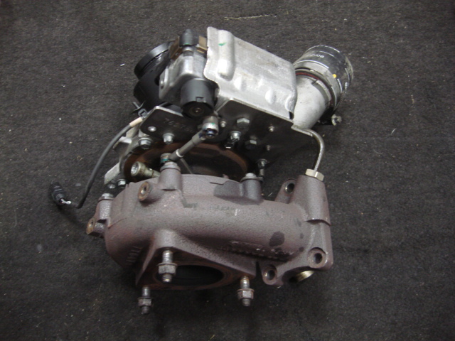

    Witam mam takie pytanie co sądzicie o turbinie z Audi A5 GTB2260VK czy będzie pasować bo troszkę mocy mi brakuje Dziękuje i Pozdrawiam

    Z tego co widze to tu zmnienna jest sterowana elektronicznie, a u nas jest podcisnieniowo. Da sie to zrobic ale potrzeba $$ i kogos kumatego. Nie lepiej zainteresowac sie turbina z 2.4

    Powiesić można praktycznie każdą turbinę.
    Liczy się tylko $

    to ja mam $ troszkę odłożone nie mam co się martwić tylko czy silnik wytrzyma bo chciałbym go zrobić na blisko 300 koni

    To jak na moje zacznij od diagnostyki i zrobienia samego silnika - wałki rozrządu, porting głowicy etc, żeby mieć dobrą bazę do jakichkolwiek modyfikacji osprzętu.
    Wierzę, że ktoś bardziej obeznany w temacie da Ci konkretne rady w tym temacie. Widzę, że celujesz w klasyczny tuning, a nie zmianę mapy, więc musisz sobie przygotować konkretną sumkę.

    Pomyślałbym o szlifie cylindrów aby zyskać kilka cm3 oraz nowych tłokach, korbowód też może tego nie wytrzymać,zawory, wałki. Masz tyle $ ??

    No Panie widzę ambitnie. Ja bym jednak pomyślał o przeniesieniu napędu, hamulcach zawieszeniu itp.... A te 300 kucy to tylko na tej turbinie chcesz uzyskać?

    Kolejny, który robi torpedę z JTD czy wymienia silnik.... Jak się nie ma pojęcia to się myśli o większej turbinie zamiast zacząć od rzeczy najprostszych.

    Najpierw to auto pójdzie w dół Felga itd a potem Jak kolega wyżej napisał nie będę robił klasycznego Tuningu tylko wszystko idzie zmiana mapy co mi to da że zmienię turbinę jak nie będę miał mocy wiadomo że musi być strojenie itd i dopiero można działać dalej . Mój Brat ma Astre H 1.9 CDTI GTC seryjnie 150 Kunia zmienił Turbinę Wtryski sportowe IC pojechał na strojenie i mu wydmuchało 300 kunia da się a nic nie robił z silnikiem nie zmieniał żadnych wałków a ni nic

    Nie wierzę...
    Jeszcze powiedz, że na seryjnym sprzęgle przeniósł około 600Nm momentu, bo tyle powinno być przy takiej mocy.
    Przeczytaj ponownie post LukaSSa, bo on idealnie podsumował Twoje zapędy ;D
