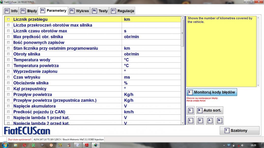

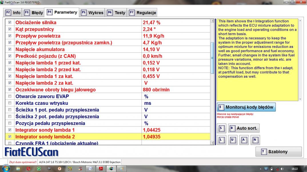

    Witam. właśnie jestem po zczytaniu błędów.
    są 3 jeden z tytułu immobilizera ale żonka wzięła stary kluczyk więc ten błąd U1600 z winy kobity :-).
    Pozostałe dwa
    P0136 - sygnał lambda 1 za katalizatorem
    P0141 - rezystancja grzałki 1 za katalizatorem
Nazwa:	1.jpg

    Dodam ze po włączeniu silnika sondy przednie reagowały natomiast w tej tylnej wartość sie nie zmieniała.
    Pytanko, gdzieś wyczytałem ze po wymianie sondy na nową konieczne jest jakieś "kalibrowanie czy jakoś tak" tej sondy, czy wystarczy tylko wymiana i skasowanie błędu.
