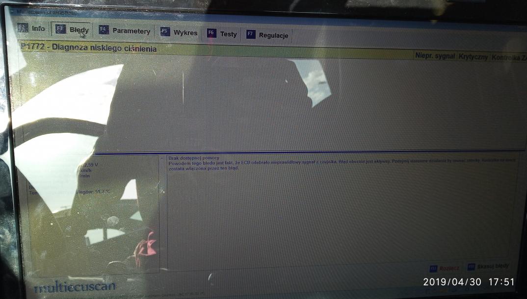

  6. #16
    01 2019
    Alfa Romeo 156
    10
    Domyślnie Selespeed problem
    Czy ktoś może podać lub powiedzieć gdzie znajdę dane dotyczące Alfa Romeo 156 skrzyni Selespeed?
    Chodzi mi o parametry jakie powinny być prawidłowe? Mam kabel i multiecuscan. Jak by ktoś był tak miły i sprawdził mój log. Jakie ciśnienie powinno być?
    Miałem taką sytuację:
    - ostatnio pompka po otwarciu drzwi długo pracowała, mogłem wsiąść zamknąć drzwi, zapiąć pas i ruszyć za stacyjkę i nadal nie szło odpalić, jeszcze chwile musiałem czekać
    - kilka dni temu auto zrzuciło na luz i przestało zmieniać biegi
    - podłączyłem kabel zrobiłem test pompki i cisza ale przekaźnik chyba chodził (nie pamiętam bo to była nerwowa sytuacja), u mnie przekaźnik jest pod schowkiem pasażera
    - zaholowałem go do szwagra pogrzebałem przy bezpiecznikach przy aku, tam są dwa odpowiedzialne za selespeed i pompka zaczęła działać
    - postanowiłem więc jechać do domu 25 km, ruszyłem wyjechałem na trasę i na drugim biegu skrzynia przestała funkcjonować jechałem tak ok 500m i nagle wszystko wróciło normy skrzynia zaczęła chodzić i zmieniać biegi
    - w domu wziąłem wszystkie bezpieczniki koło aku nasmarowałem smarem miedzianym w sprayu
    - auto cały czas działa
    - pompka chodzi o wiele krócej przy otwarciu drzwi tak jakby się unormowało wszystko
    - zauważyłem, że oleju w skrzyni mam poniżej min już zamówiłem buteleczkę i czekam na nią
    - błąd jaki komputer pokazał to P1772- Diagnoza niskiego ciśnienia
    - samochód teraz zmienia biegi bez problemy

    - Może mi ktoś wyjaśnić zasadę działania selespeed?
    - czy pompka może się nie uruchamiać gdy jest za mało oleju bądź jest zapowietrzony układ (odpowietrzyłem go multiecuscanem)?
    - gdzie szukać przyczyny?
    Log w notatniku bo nie mogę w exelu dodać
