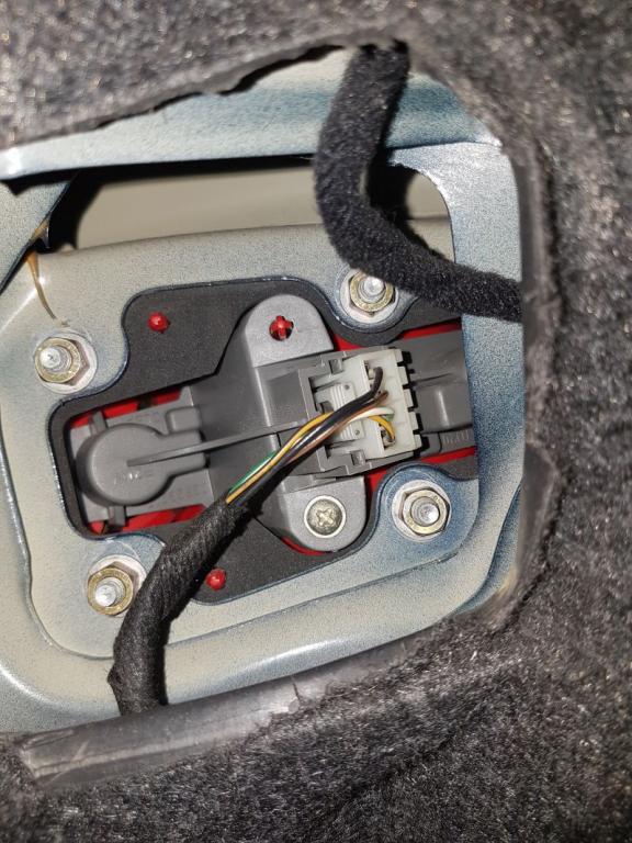

    Prosze o instrukcje jak wymienic zarowke stopu lewego (alfa 147, po lifcie)
    Otwieram pokrywe bagaznika, wyjmuje kostke, odkrecam szara nakladke (jedna srobka) i probuje wyjac, ale to w ogole nie chce wyjsc.
    Nie ma miejsca zeby cala kostka wyszla bo chyba blokuja to zarowki? Czy jest jakis sposob na to ? Gdzies cos trzeba przycisnac ,odkrecic dodatkowo ?
    Z gory dziekuje za pomoc zdjecie ponizej:

    Przy okazji podegnij styki i blaszki aby nie wyskoczył ci błąd że jest spalona a będzie się świecić. Tak było w 147 żony trochę potrwało zanim doszedłem co i jak, a najlepsze że objawiało się tylko na nierównościach. I popsikaj też jakimś kontakt sprejem aby styki nie śniedziały.

    Wiem, ze post stary ale na pewno ktos bedzie miał tez z tym zagwozdkę a nikt nie napisał, ze trzeba wykręcić lampę :-) 4-ry nakrętki klucz 10.

    Do wymiany żarówki nie trzeba odkręcać lampy.

    Tydzień temu wymieniałem żarówki w tylnych światłach. Po odkręceniu jednej śrubki na śrubokręt krzyżakowy nie da się tego cholerstwa wyciągnąć toteż odkręcenie 4 nakrętek i wyciągnięcie lampy jest nieodzowne

    Wymieniłem żarówkę od stopu i nie wiem czy wcześniej była upalona kostka czy teraz się spaliła samochód nie chce zagadać. Na tablicy podświetlenie nie działa jakieś cuda wyskakują .Nie wiem czy jakieś zwarcie . Kostka upalona,oprawa też. Czy tylko elektryk?

    Jak kostka upalona to pewnie zwarcie się zrobiło w spalonej kostce. Obetnij kostkę, kup taka sama w motoryzacyjnym, zarób od nowa i powinno być ok. Jak nie będzie to trzeba szukać dalej gdzie jest zwarcie
