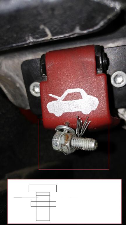

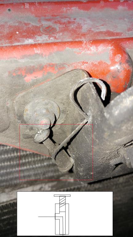

    Cześć,
    Zgodnie z obietnicą przesyłam dwa zdjęcia, jak na nowo zaczepiłem linkę od otwierania maski.Kliknij obrazek, aby uzyskać większą wersję
Nazwa:	z1.jpg
Rozmiar:	39.1 KB
ID:	219896Kliknij obrazek, aby uzyskać większą wersję
Nazwa:	z2.jpg
Rozmiar:	50.7 KB
    1. Starą linkę wymontowałem, zmierzyłem długość i średnicę. Wymiarów nie pamiętam. Pojechałem do Leroya, kupiłem linkę za 5zł (może nawet mniej);
    2. Wywierciłem otwór w uchwycie do otwierania maski;
    3. Przez wywierconą dziurę i prowadnicę uchwytu przeciągnąłem linkę;
    4. Linkę zaczepiłem zgodnie z pierwszym zdjęciem. Śruba, w śrubie otwór, nakrętką ściskamy linkę;
    5. Przeciągnięcie linki przez pancerz do zamka maski;
    6. Końcówkę zaczepiłem zgodnie z drugim zdjęciem, tzn. miałem sześciokątną tulejkę z gwintem wew, z boku tej tulejki wywierciłem otwór, przez ten otwór przeciągnąłem linkę, a śrubą ścisnąłem linkę. Tutaj też odbywa się regulacja naciągnięcia linki. Linkę naciągamy tak, żeby zamek otwierał przez pociągnięcie uchwytu.
    Zdaję sobie sprawę, że jest to metoda januszowa, ale służy już rok i pewnie jeszcze posłuży. Na ten czas zrobiłbym to inaczej, ale wtedy korzystałem z tego co miałem pod ręką. Liczą się zaoszczędzone pieniądze, a wygląd jest sprawą drugorzędną. Tego w sumie nawet nie widać. Funkcjonalność przede wszystkim.

    Vtzxpl, dzięki. A mógłbyś powiedzieć jak sprawnie przeciągnąć linke przez pancerz ? I jak później przeciągnąć linke z kabiny do komory silnika ?
  5. #15
    07 2015
    Bielsko-Biała
    AR147 1,9JTDm
    87
    Odkręcasz cały uchwyt. Robisz krok 1,2,3,4. Po tym idziesz do samochodu, wkładasz linkę w pancerz i pchasz linkę do czasu aż zobaczysz ją przy zamku maski. Przykręcasz uchwyt, a potem robisz krok 6.
