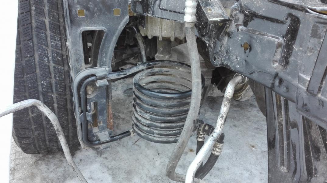

    Witam, kupiłem parę dni temu swój pierwszy samochód Alfę 147 po FL 1.6 TS. Ogólnie kupiłem powypadkową a gość coś tam przy niej robił stąd teraz moje problemy. Rozbiję to na dwa jakby podtematy:
    1.) Chłodnica oleju, dołożona luzem, teraz tylko wczepiłem ją na zaczepy, nie mam pojęcia gdzie mam to podłączyć. W załączniku dodaję zdjęcie.
    2.) Klimatyzacja, nie mam osuszacza, nie wiem gdzie mam go umiejscowić po kupnie i do czego podłączyć.
    Fajnie by było jakby ktoś wytłumaczył i dołożył jakieś zdjęcia, z tym mam największe problemy a z resztą na razie jakoś sobie radzę.

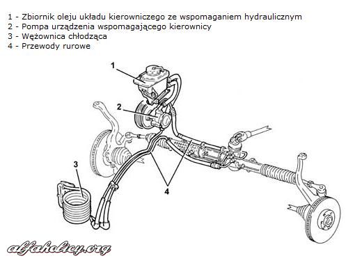

    ad 1) to jest chłodnica płynu od układu wspomagania przekładni kierowniczej. Tu masz schemat budowy układu, może Ci pomoże.

    Nie kolego.On podał przewody do chłodniczki oleju a nie do wspomagania.Widać że są złączone z sobą...

    Ja zbytnio się nie znam, dopiero zaczynam przygodę z samochodami. Ale w takim razie rozumiem że powinienem mieć i chłodnicę oleju i wspomagania tak? I jedno i drugie w tych spiralach? Tylko jak to wszystko podłączyć?
