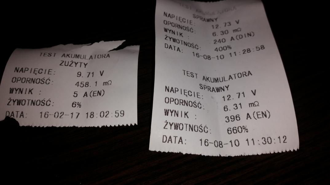

    Założyłem stary aku który wcześniej był w samochodzie i przeleżał 3 lata w komórce , nie ma problemu z uruchomieniem samochodu. Stary aku kupiłem razem z samochodem , nie mam pojęcia ile może mieć lat. To VARTA® Blue Dynamic 60Ah. Ten który totalnie padł to Sznajder Silver Premium 80 Ah , kupiłem go 28-01-2014. Kliknij obrazek, aby uzyskać większą wersję
Nazwa:	20170216_185632.jpg
Rozmiar:	48.7 KB
    Na lewej fotce test starego , na prawej padniętego po próbie podładowania. Na prawej nie ustawiona data i godzina testu.
