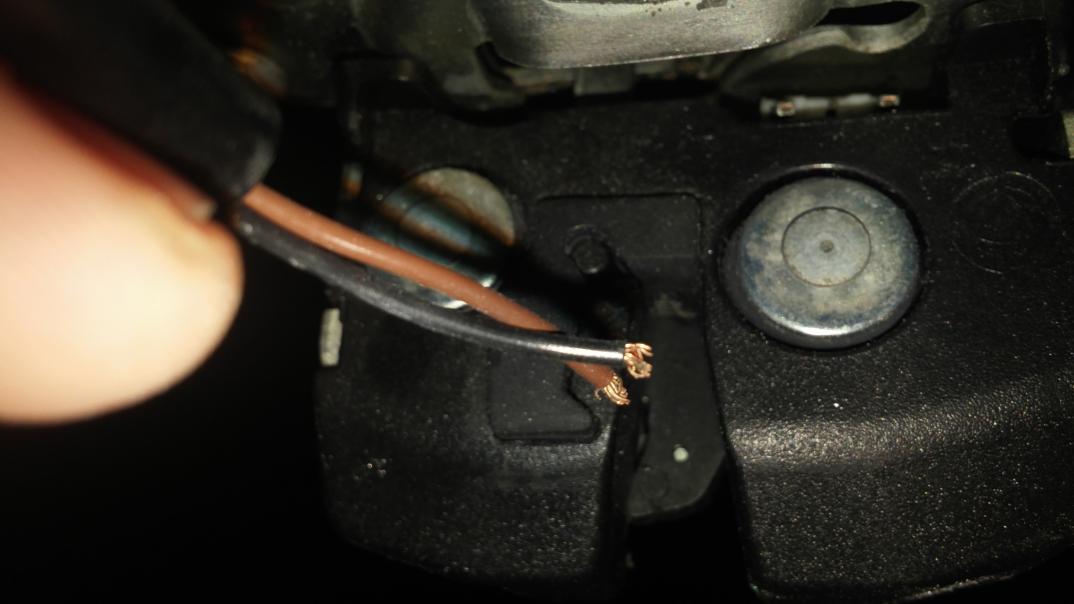

    Ostatnio stałem się szczęśliwym posiadaczem pięknej włoszki aczkolwiek wymaga troche uwagi.
    1. Samochód miał robiony tył I została wymieniona klapa bagażnika. Wiszą mi 2 kable nie wiem od czego (czarny I brązowy):
    <patrz załącznik>
    Otwieranie klapy z przycisku I z pilota działa poprawnie. Co to I po co to?

    Może te kable są od czujnika który zapala lampkę w bagażniku? Lampa przy otwartym bagażniku (ta w nadkolu) zapala się?

    yyy nie? myślałem, że mam żarówke do wymiany zweryfikuje to dzisiaj. Dzieki za szybką odpowiedź.

    Na klapę idzie zasilanie ogrzewania szyby, stopu i wycieraczki- Może jednak coś nie działa i stąd te przewody, choć dokładnie nie wiem gdzie one dokładnie są z tego zdjęcia. Co do dźwięków to posłucham jak z pracy wyjdę. Jak masz możliwość to upuść oleju, co do skutków z przesadną ilością się nie wypowiem, ale lepiej nie pluć sobie później w brodę.

    Ta lampka w bagażniku jest b. łatwa do demontażu, zawsze więc możesz zweryfikować czy lampka jest przepalona czy nie (nie daję głowy uciąć, że te kable są właśnie od niej)

    Czujniki mogą też być od buzzera od czujników cofania, buzzer jest ukryty pod osłoną klapy bagażnika

    Hmmm odnoszę wrażenie że było coś takiego w starej klapie... W ramach klaryfikacji: kabel wisi zaraz przy zamku i na zdjęciu gdzie w tle widać zamek, są 2 bolce (po prawej stronie na gorze) jakby na piny...
