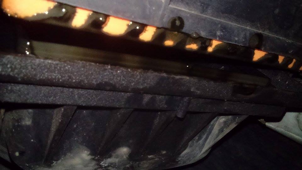

    Cześć
    AR 147 1.9jtdm 16v 150km.
    Wczoraj podczas wymiany filtra powietrza po otwarciu puszki ukazał się olej. Nie ma go wiele, dosłownie z 2-3łyżki. Ale skąd on tam się wziął? Olej ewidentnie leciał od strony przepływomierza. Co zrobić, gdzie szukać przyczyny? Oleju nie ubywa mi od wymiany do wymiany
    Wąż turbo-IC suchy, lecz na dnie IC przy łączeniu z rurą od turbo również odrobinka oleju. Auto nie kopci w żaden sposób, bez względu na obrotu i obciążenie (Wyjątek to mróz).Kliknij obrazek, aby uzyskać większą wersję
Nazwa:	olej.jpg
Rozmiar:	46.6 KB

    Ja miałem wiecej oleju.Olej wraca odmą....Ja zaślepiłem i pusciłem na dół .....

    Z taką ilością oleju w 147 spotkałem się gdy ciekło turbo. Z odmy tyle nie będzie o ile dobry silnik.
    Wysłane z mojego SM-A500FU
    Pierw wyczyszczę odmę i sprawdzę separator oleju. Turbo dmucha jak należy, ale mam podejrzenia że to właśnie turbina puszcza trochę oleju... tylko to by wyglądało na "cofkę"...

    No właśnie nie ma jakl cofnać sie olej do filtra powietrza.

    Olej cieknącej turbiny znajdzie drogę.
